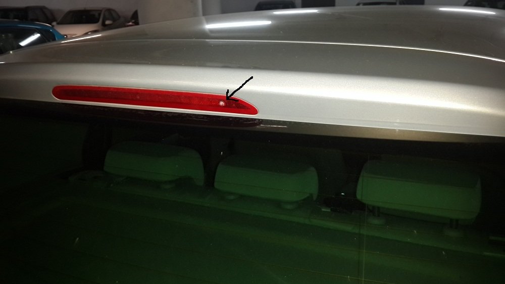

מצ"ב צילום המראה את הנחיר. אכן מתרומם עם דלת תא המטען, ובמבט מבפנים, הכי הגיוני שהצינור עובר בשרוול השרשורי למעלה בצד ימין.
