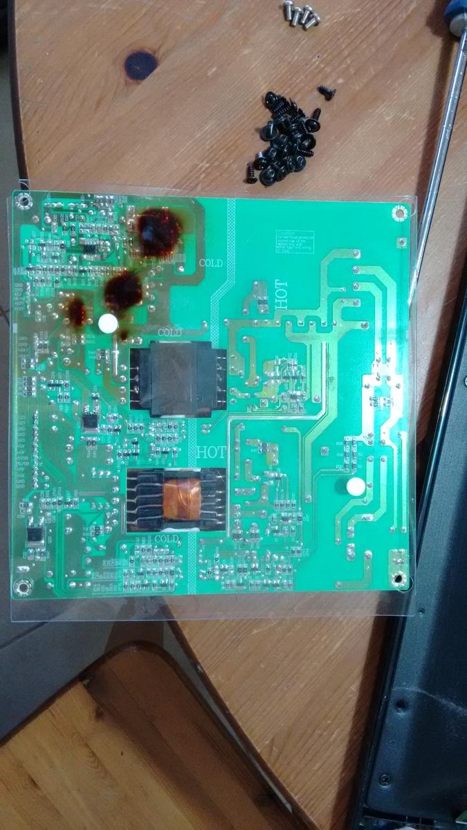

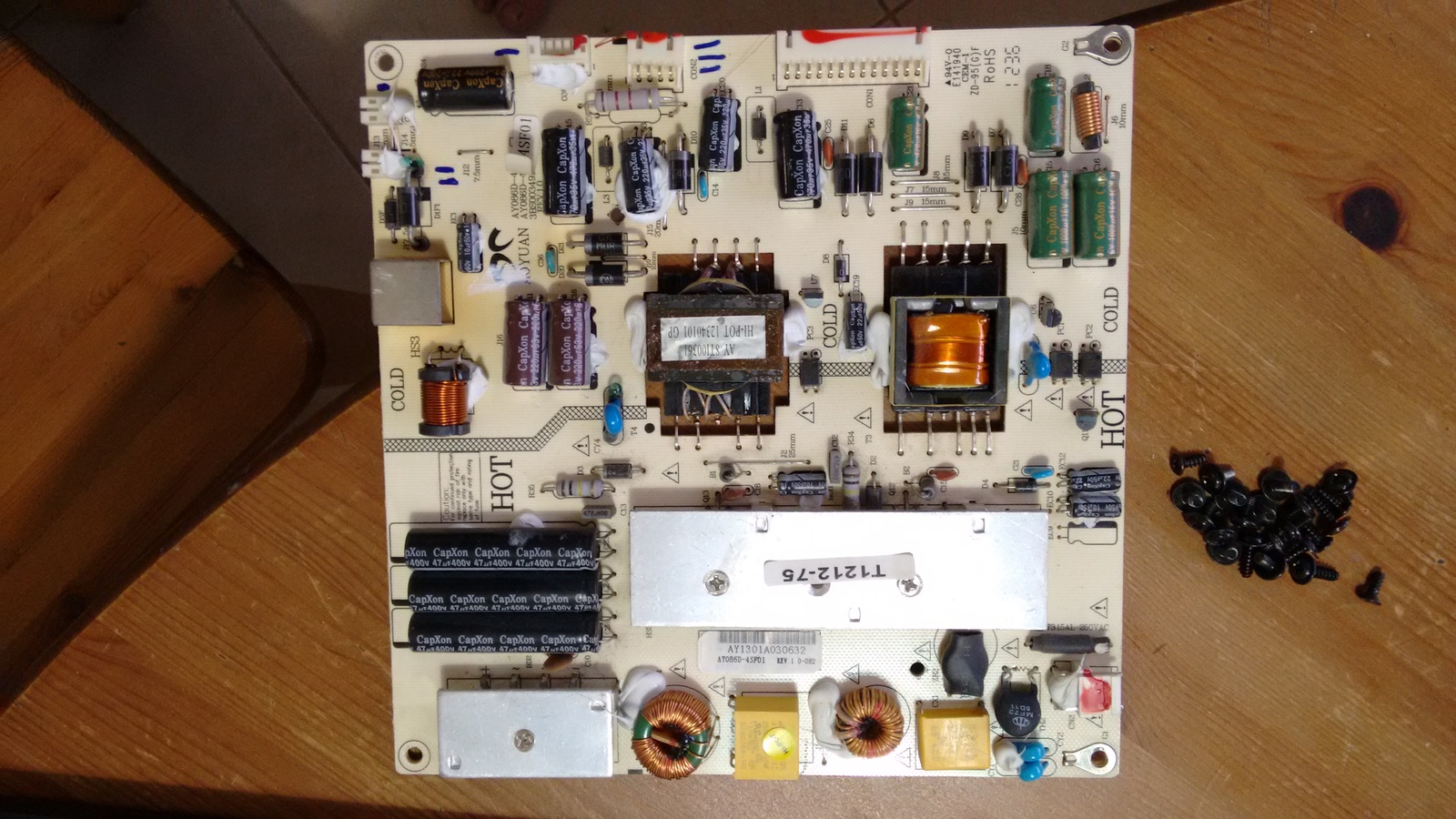

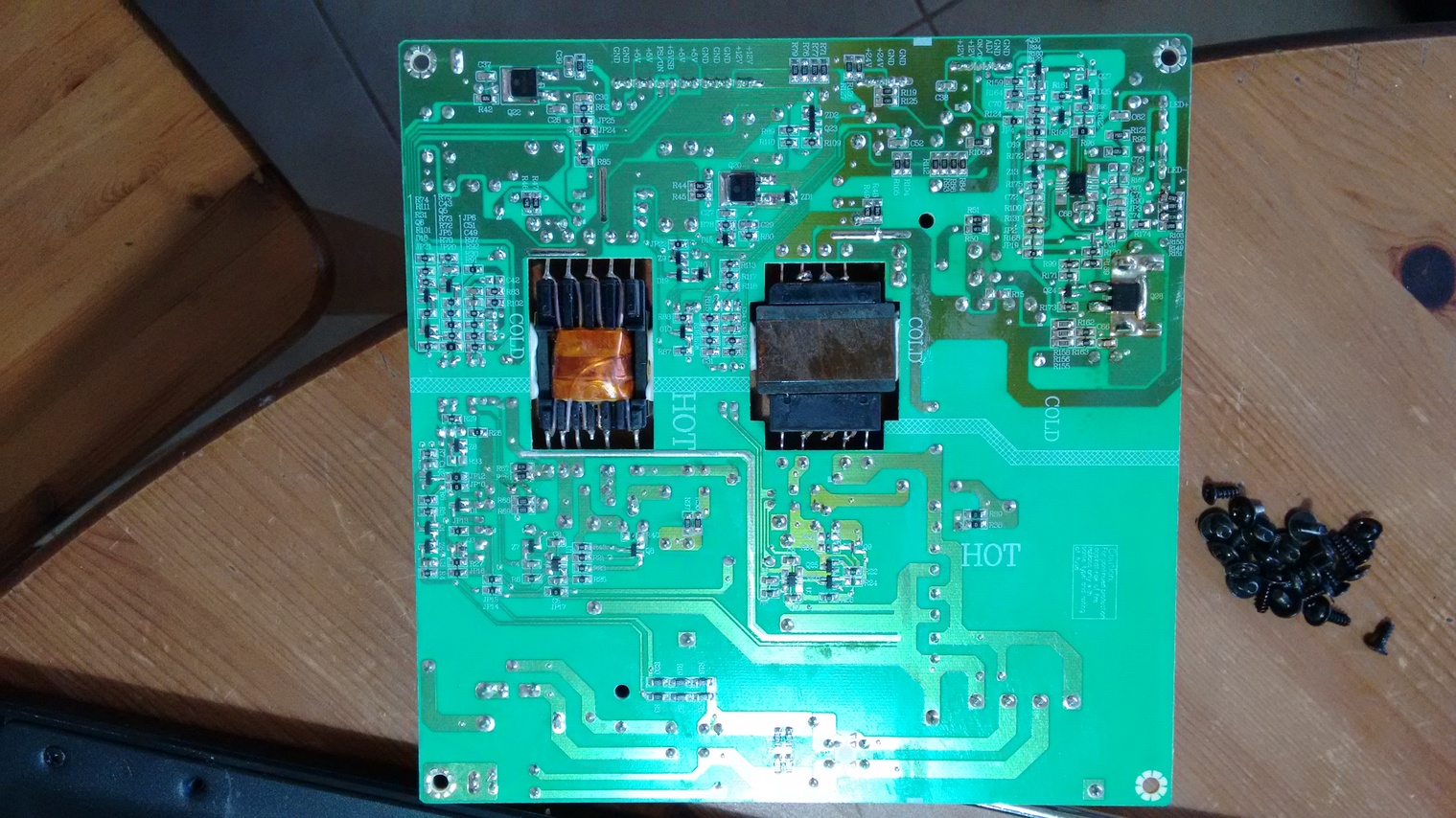

שלום,
מה דעת מומחי הפורום על הנ"ל.
טלויזיה "פיילוט" (צ'נגהונג?) 40" LCD התחילה להיכבות תוך כדי עבודה ולהידלק רק אחרי יממה של ניתוק מהחשמל.
אחרי פירוק, בכרטיס ספק הכח ay086d-4sf01, אני לא רואה אף קבל נפוח, נוזל, או חשוד.
על מגן הפלסטיק שצמוד לכרטיס יש סימני התחממות באיזור של כמה קבוצות נגדים ושני רכיבים לא מזוהים.
לא מצאתי ברשת כרטיס כזה חדש. ראיתי שנמכר כמשומש ב-65$. שווי הטלויזיה כחדשה הוא פחות מ-1000 ש"ח אז אני מחפש פתרון משתלם כלכלית.
:turn-l:
הפלסטיקים הללו הם עזרה חשובה מאוד, בלעדיהם היה צריך להזריק מתח מתאים למעגל בזרם גבוה ולבדוק עם האצבע או עם אלכוהול איפה מתחמם.
הרכיב שאתה לא מזהה נראה כמו FET, והוא גם האקטיבי היחיד שמראה התחממות.
אני הייתי מתחיל בלהחליף את הפט והנגדים שהתחממו, סבירות גבוהה שזה יחזיר את הלוח לחיים.
