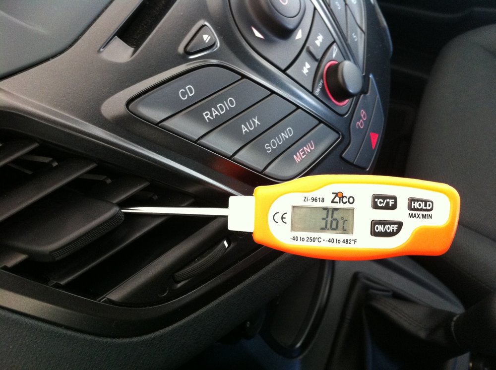

בכל מקרה בפעם הבאה שהמזגן ייבדק, זה צריך להיות ככה בדיוק:
אני מדבר על בדיקה בנסיעה וגם בעמידה. הטמפ" במצב תקין צריכה להיות בין 3-7 מעלות ביציאה מהתריס במהירות "2" בבורר.
נתקלתי ברכבים בטמפרטורה של 3 מעלות, עדיין מצליח להציא למצב קיפאון אחרי נסיעה ארוכה ולא מוציא אוויר
