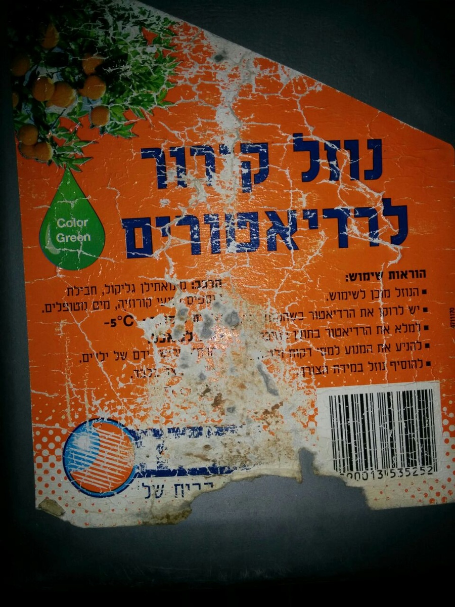

ברשותנו טויוטיה פריוויה שמורה ונהדרת. הוחלף מנוע לפני שנה וחצי.
לאחרונה הופיעו משקעי חלודה במיכל של מילוי המים. אנחנו ממלאים מים ירוקים.
האם יש נוזל קירור שמתאים יותר? ואיך מתמודדים עם המים החלודים ומשקעי החלודה?
תודה רבה
שלום לך,
מים ירוקים הם מושג מטעה במקצת, אשמח אם תצלם את הנוזל קירור שאתה ממלא, או לחילופין תכתוב מאיזה תוצרת הם.
לפי החולדה במיכל העיבוי ניתן לנחש שמערכת הקירור שלך צריכה רענון ובדחיפות.
הראל
החיסכון שלך - ההנאה שלנו !
איפה הקאץ' ?
בואו נחשוב (סליחה על הציניות)
האם קיים נוזל קירור מתאים יותר לטויטה מאשר מים ירוקים של חברת תפוז?
כנראה שכן. ההמלצה האישית שלי, באמת נוזל איכותי.
האם האוטו עבר עם החלפת המנוע גם ניקוי רדיאטור? הרבה פעמים משתמשים בחומרים זוועתיים בניקויים האלו והם נשארים במנוע ועושים בו שמות.
מומלץ מאוד להחליף את כל תכולת הנוזל במים מסוננים (בריטה או תמי 4), להריץ לכמה דקות, ואז להחליף אותם בנוזל שצירפתי. מקווה מאוד שלא יהיו לכם צרות עם מערכת הקירור אחרי ההחלפה, אבל צריך להתכונן נפשית להחלפת רדיאטור או משאבת מים (בתקווה שזהו).
