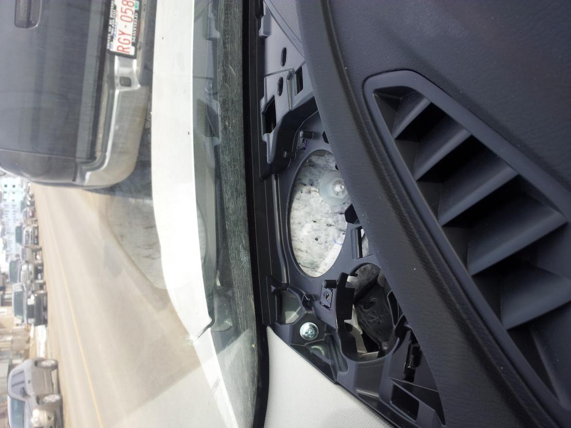

ויש מקום מוכן מראש למיד ולטוויטר - את המיד ואת הטוויטר לא צריכה להיות שום בעיה להתקין בייחוד כשהCDM לא דורש בכלל נפח.
ה9 אינטש של האילייט עד כמה שזכור לי בעל עומק התקנה קטן יחסית - צריך רק לוודא שהוא נכנס בלי בניות - אם כן, הסט הזה והרכב הזה פשוט מתאימים אחד לשני.

אדי היכן המיקום המדוייק של המיד והטוויטר ברכב הנ"ל? ברור לך שזה מאוד קריטי. לגבי תא מטען נקי אתה יודע שיש פתרונות לעניין.

להתקנה במאזדה הרלוונטית שהחל מדקה 3:30 ניתן לראות התקנה לרמקולים בדלתות קדמיות, אני צריך מישהו שיקדיש מספר דקות ויבהיר ויסביר מה רואים ומה המשמעות של ההתאמות (כזכור בדגם המפואר ההתאמות המקוריות הינן ל-9" כפי שכתב אדי וכפי שניתן להיווכח בתמונה שמופיעה באחת ההודעות הקודמות שלי.
תסתכל בתמונה המצורפת להודעה מספר #11 זה יבהיר לך את העניין אני מאמין.
לאחר צפיה במיקומים אפשר להגיד שבגדול המיקומים לא רעים בכלל. לגבי הסרטון ניראה שזאת התקנה חובבנית למדי. שימוש ברמקולים המקוריים ליצירת תושבת לרמקול. אין בעיה לייצר תושבות מותאות לוופארים ולמיד ביחד עם הטוויטר.
נראה שבקצה של הדשבורד, צמוד לחלון.
88427d1369967920-bose-speakers-what-size-what-fits-heres-some-pics-20130415_165511.jpg
אחלה תמונה! לי זה ממחיש כמה האוטו נולד לקבל סט 3 way מבית מדרשו של אדי, הכל בהנחה שההכנות קיימות גם בדגם הפשוט ואני מניח שאכן כך הוא!
