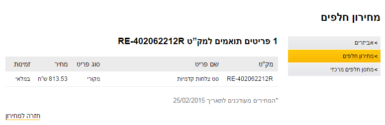

הבעיה היא שלא ניתן להשיג צלחות חליפיות לדגם הזה. המקוריות עולות 813 שקל אצל רנו:
