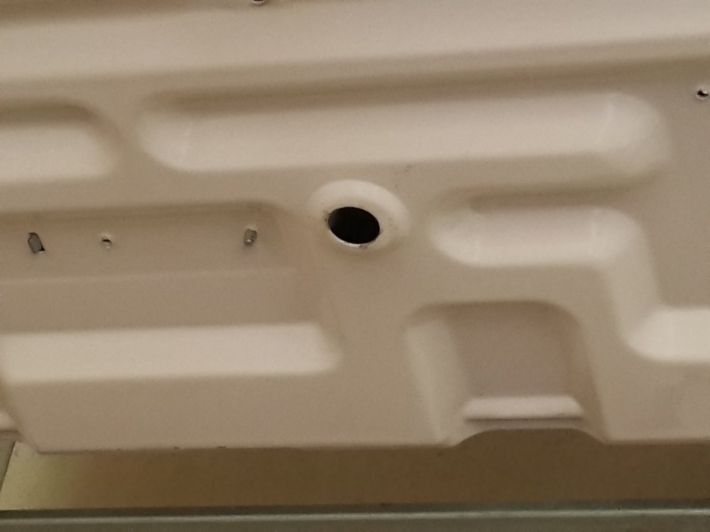

היי. האם מישהו יכול לשפוך מעט אור על התהליך? בעת הפעלת המזגן, יש טפטוף מהיחידה החיצונית (הטפטוף מתוך פתח עגול קטן בתחתית היחידה).איך מחברים צינור ניקוז? האם יש צורך לפרק את דפנות היחידה? או שמא רק להתאים מחבר לפתח ועליו להלביש הצינור?

כאשר המזגן מגיע חדש מהמפעל, מסופקת יציאה מפלסטיק (אופציונלית להרכבה) עם השקית ניילון והשלט\ניירת.
מבחינת גישה:
אם אין אפשרות להגיע לפתח הזה עם היד, צריך להרים את המנוע לגובה מתאים ולחבר את היציאה (ומבעוד מועד לחבר לה כבר חתיכה מתאימה של צינור ניקוז). לעיתים זה מצריך אפילו פירוק של המזגן ממקומו.
אופציה 2:
לקנות מגש ניקוז מים למעבה ולהתקין אותו עם צינור עד למטה.
מצ"ב תמונה להמחשה איך זה נראה מלמטה.
