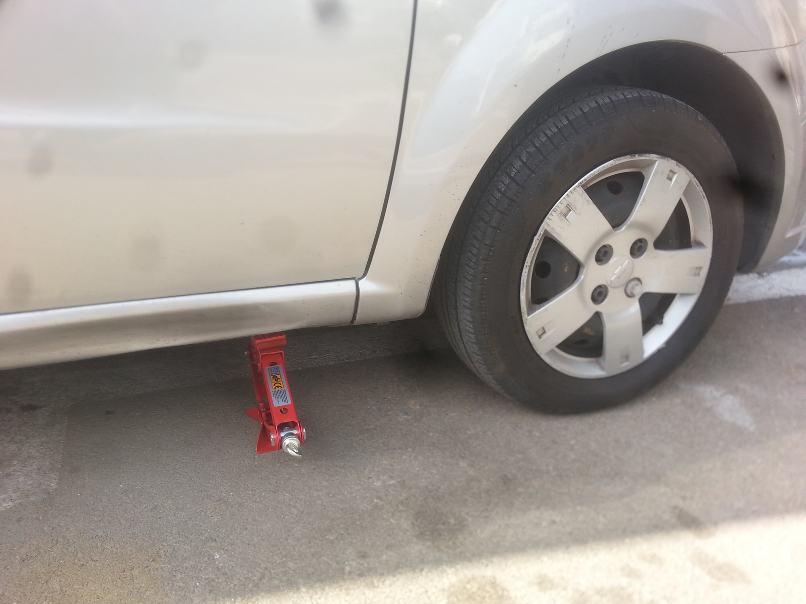

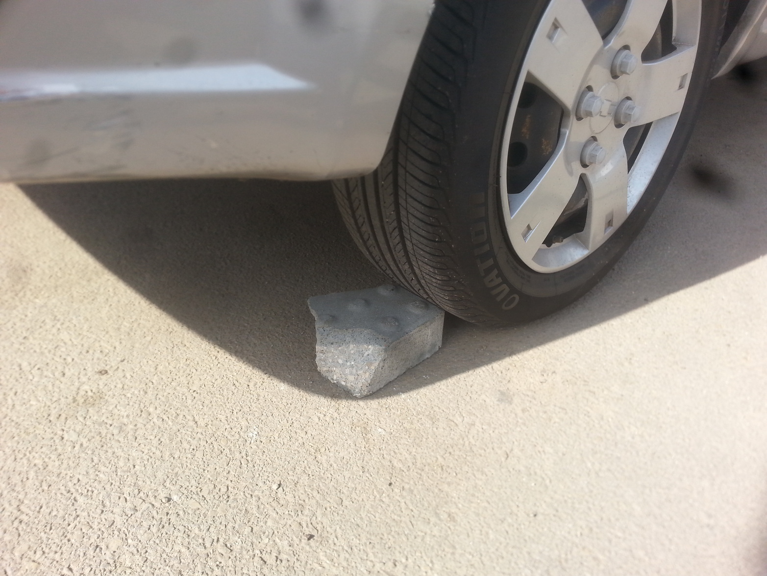

תחילה נגביה את הרכב באופן הבא: ג'ק - והגבהה של הגלגל הרצוי. בבקשה מכולם יש לעבוד בזהירות ולשים אבן או כל סד עצירה אחר שימנע אסון.

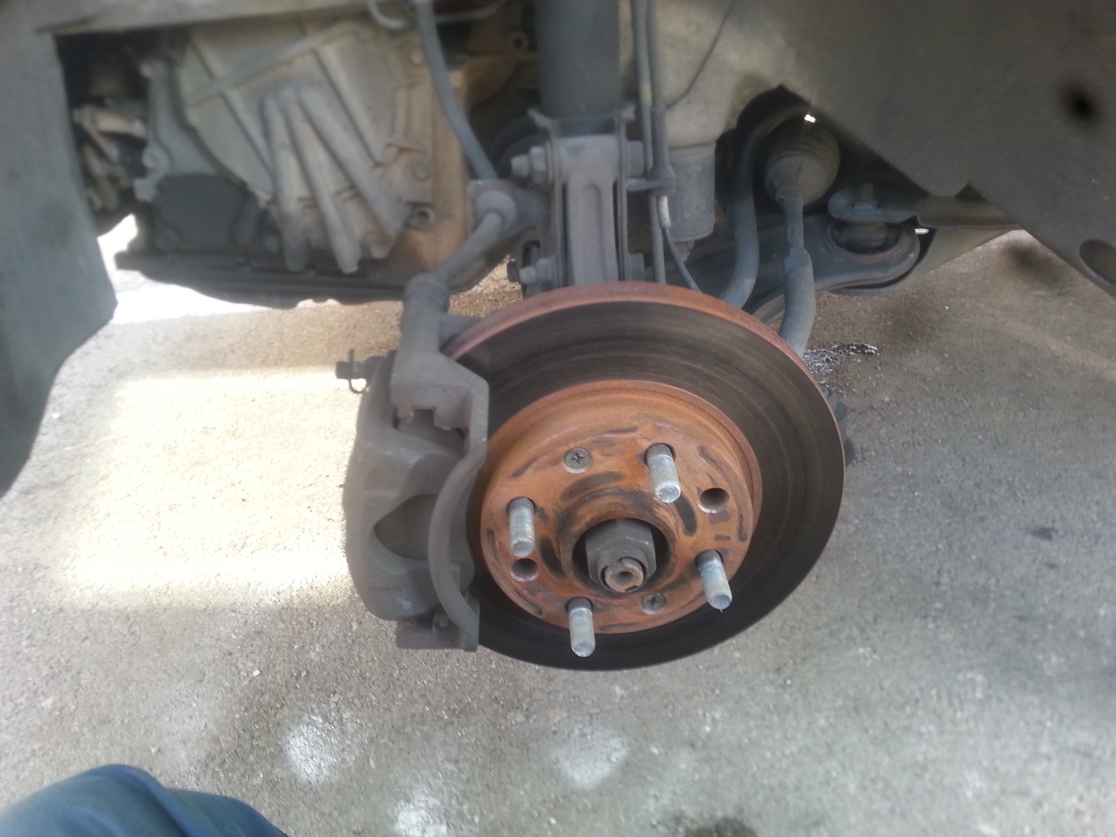

נפרק את הגלגל מהברגים שלו,ממש כמו בהחלפת צמיג תקור.

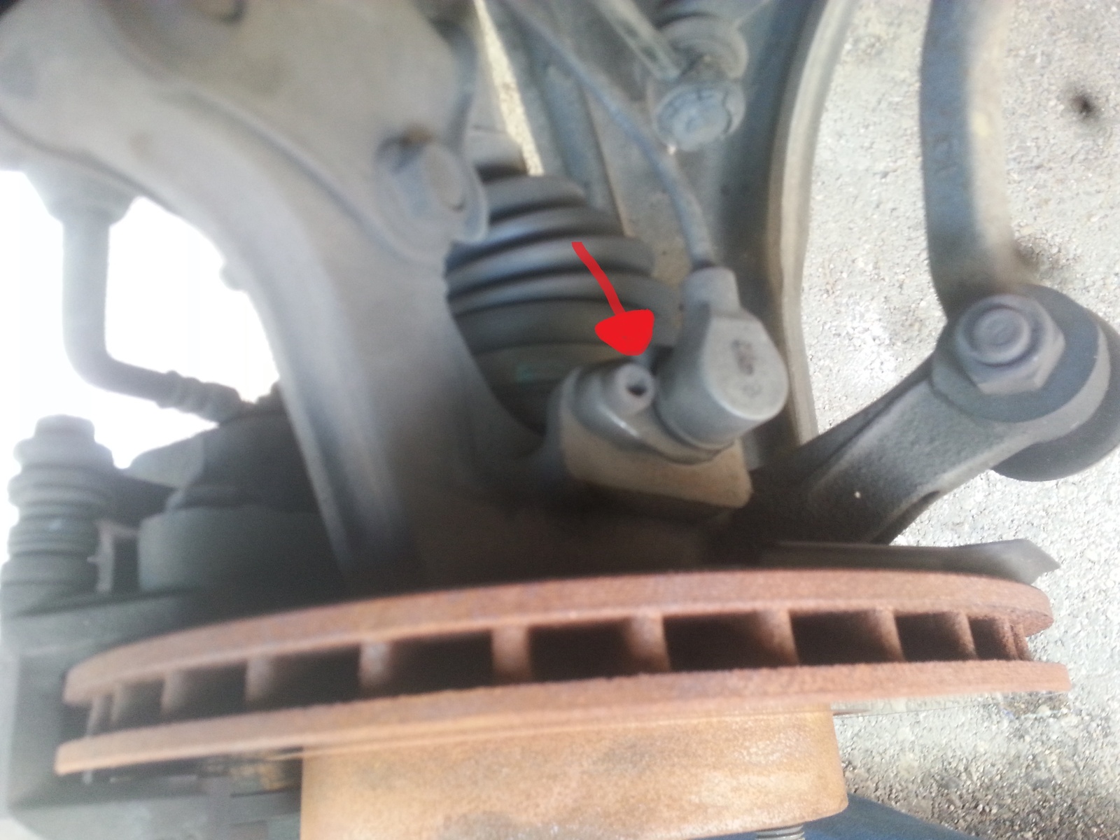

החיישן ממוקם מאחורי דיסק הבלם:

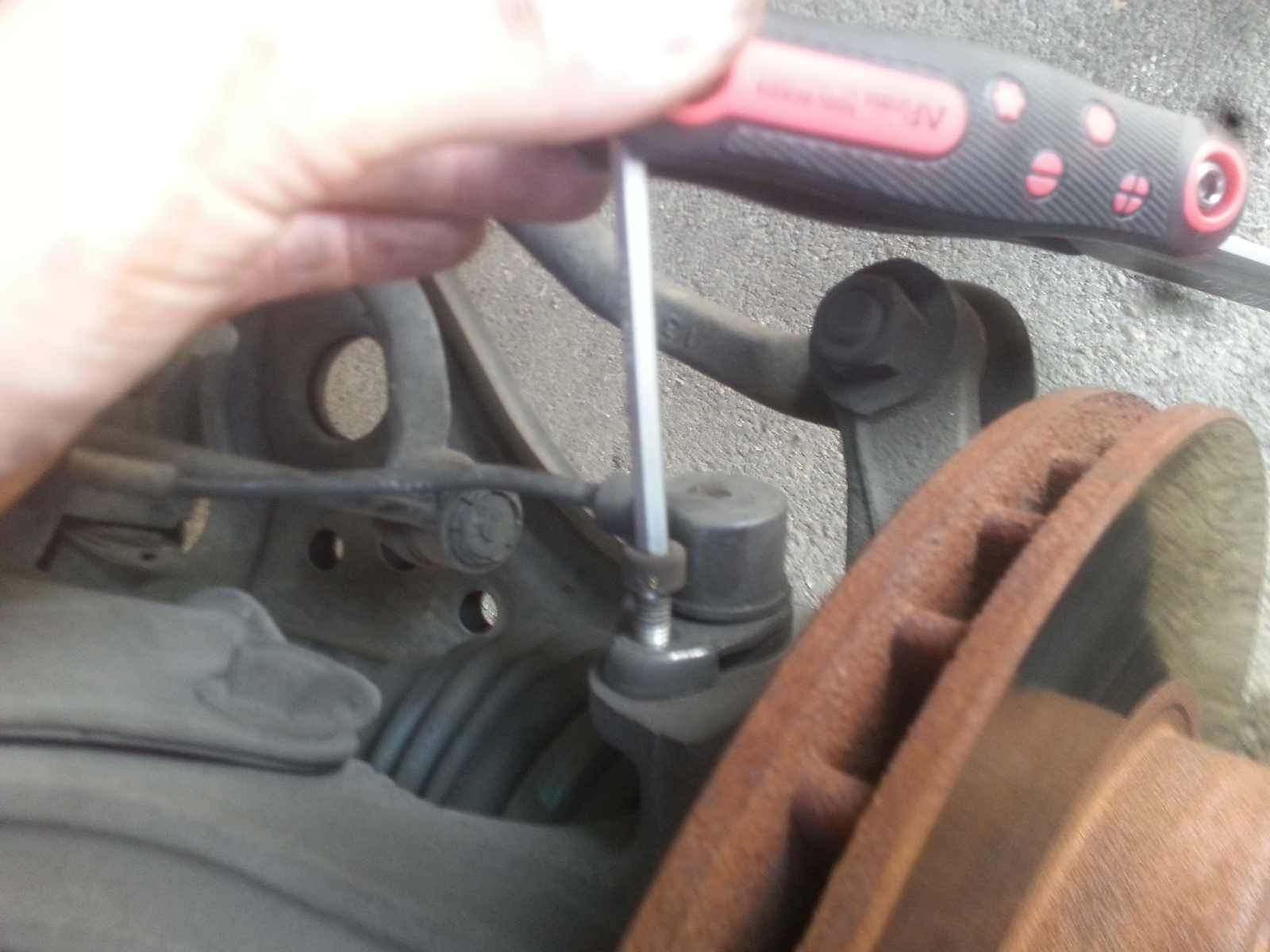

עם מפתח "אלן" במקרה הזה (לפעמים זה כוכב) נפתח את הבורג (יש חיישנים עם שני ברגים, תלוי ברכב):

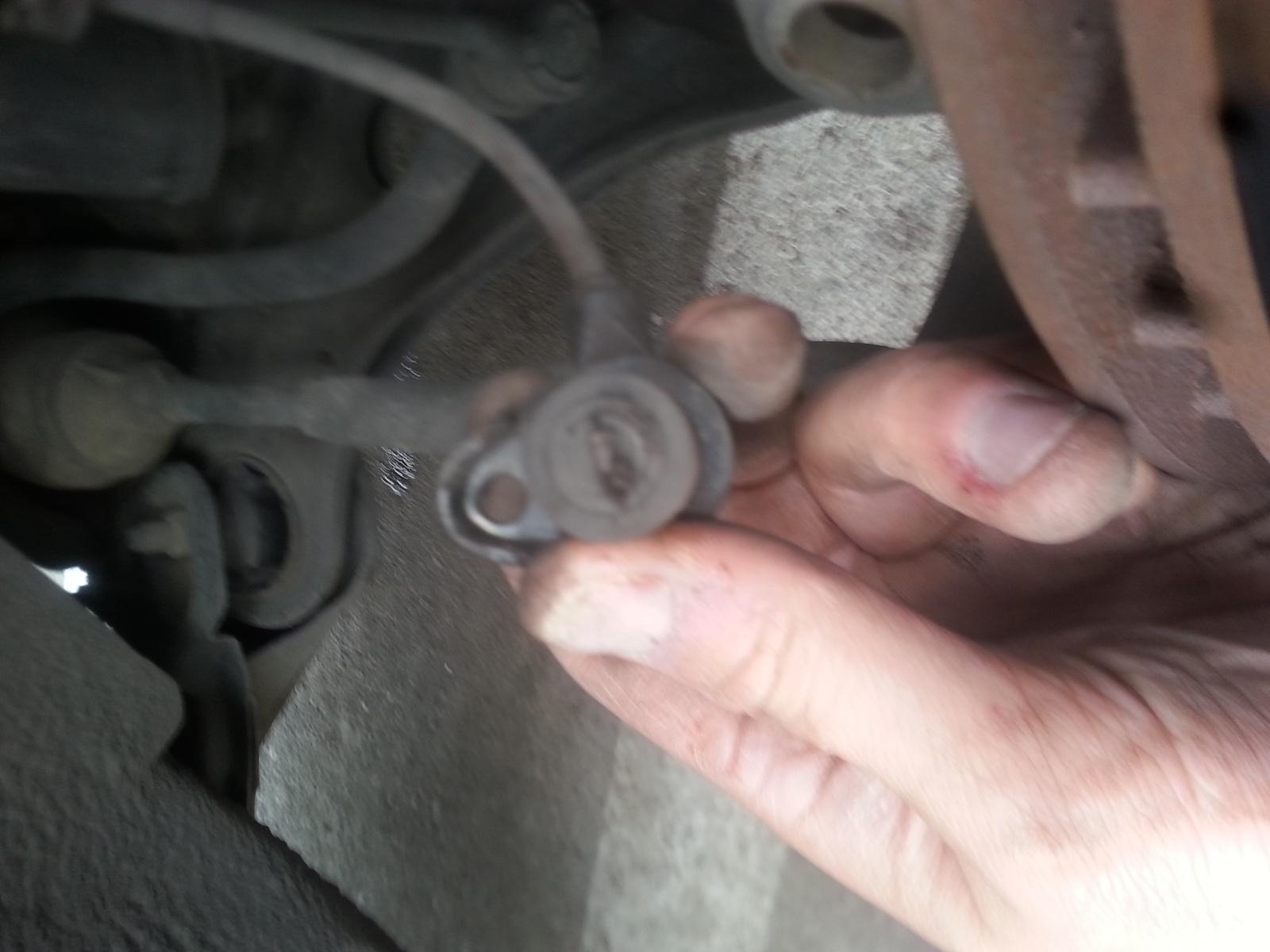

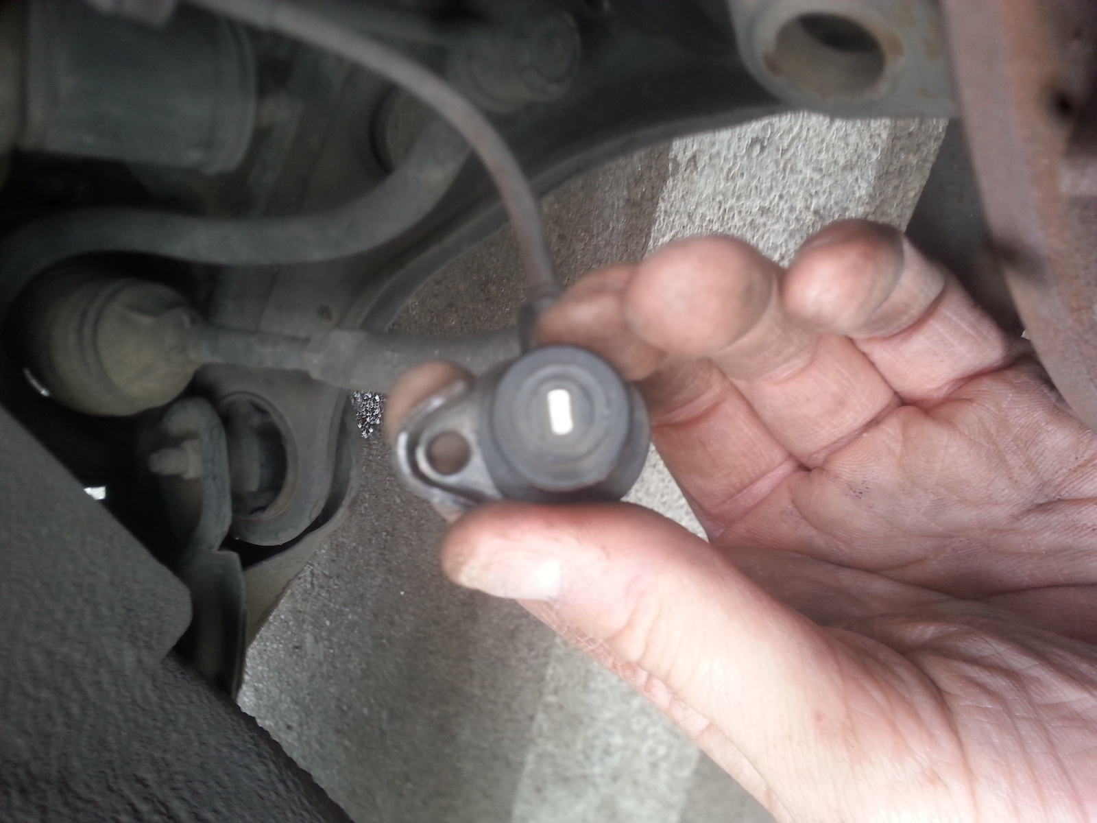

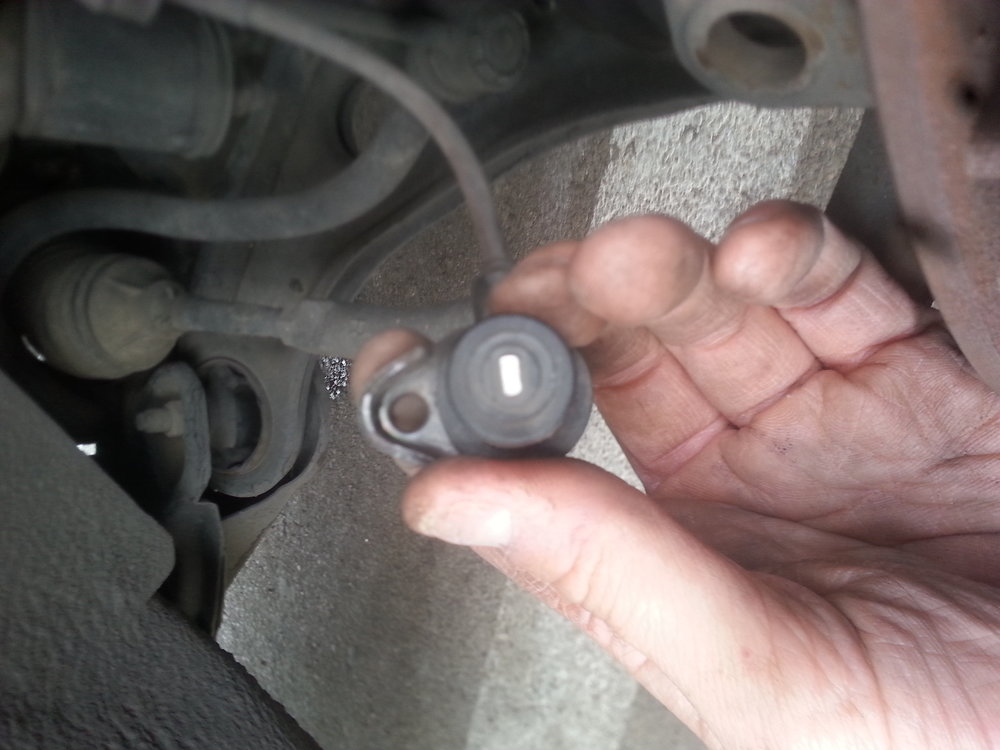

לאחר שליפת הבורג החיישן נשלף בקלות (יש לשלוף בעדינות) ממקומו ואפשר לראות שהוא מלוכלך למדי:
ניקוי קל עם מטלית או מברשת מניב תוצאה יפה:

בדקתי את שניהם אחד אחרי השני, הראשון היה מלוכלך השני סביר.
והבעיה נעלמה אחרי נסיעה קצרה בשכונה, לא הייתי עם העיניים על הדשבורד כדי להגיד במדוייק.
אבל מה שבטוח שאם אכן החיישן תקין ואחרי ניקוי הוא חוזר לחיים נורת הABS תעלם בנסיעה הקצרה הקרובה.
יש 4 חיישנים. לפחות ממה שיצא לי לראות, ברגע שהתקלה לא מופיעה יותר, הנורה כבית אחרי איזה 10 מטר של נסיעה ולא יותר.
