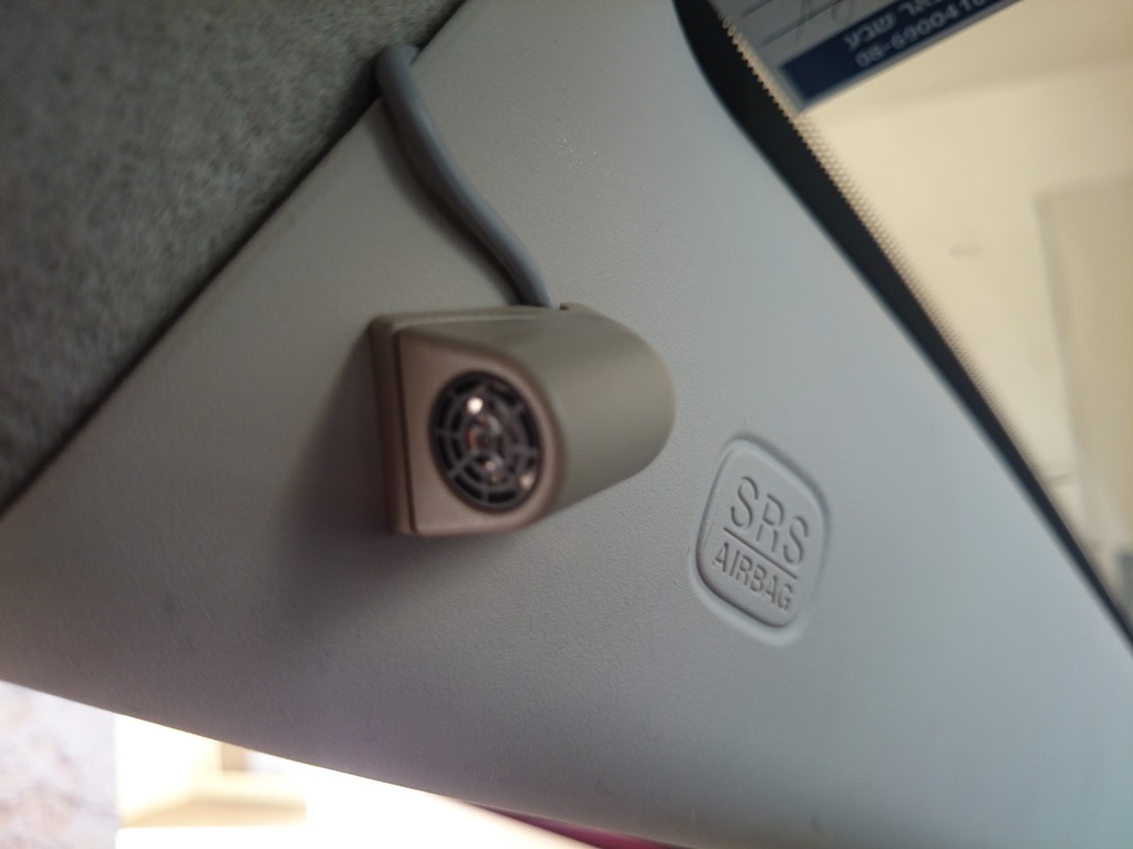

שמתי לב אתמול למשהו ברכב ועניין אותי מה דעתכם
במאדה 2 יש כריות אוויר וילון על קורת הרכב.
בהתקה של מערכת גלאי הנפח שבא בהתקנה של הסוכנות מפרקים את כיסוי הקורה (למעשה חשפים את כרית האוויר)
ומעבירים כבל של החיישן ומצמידים את החישן.
ראיתי פעם אחת כזאת קורה מפורקת וזה מלא איזולירבנד וקליפסים.
הדרך היחידה לבדוק עם זה משפיע זה להכניס את האוטו בקיר ואני לא כזה נחוש!
כנאה זאת אחת מנפלאות ההתקנות המקומיות... דיון נצחי אם קוסמטי או בטיחותי (סכנון שרשור סדק בדשבורד של פיאט)
זאת התקנה סטנדרטית של דלק מוטורס שבאה עם מערכת ההזעקה שהרכב מגיע איתה מהסוכנות...
היה כך במזדה 3 של אמא שלי והיום בדקתי וזה ככה גם ב CX5 של הבוס שלי...מעניין אם יש מאזדה או פורד בארץ שזה לא מתקן בה ככה?!
ראיתי הרבה חיישנים כאלו שמוצמדים לחלקו התחתון של הקורה קרוב לדשבורש, למה המקרה הזה שמים אותו כל כך גבוה?

ההתקנה ה"סטנדרטית" היא מפגע שזועק לשמיים. מעניין מאוד אם ימצא מישהו בפורום שחושב אחרת.

תקח נשימה עמוקה, אף אחד לא חדר את מודול כרית האויר, במקרה שהיא תופעל החיפוי עף הצידה והכרית נפרשת, גלאי הנפח יעוף ביחד עם החיפוי.
הקטע עם הרגליים על הדשבורש זה מכת מדינה ובאמת עושה רושם שאף אחד לא מבין שבמקום לצאת מתאונה (חלילה) עם קצת חבלות בפנים ובית החזה, אפשר לגמור עם נזק חמור לעמוד השדרה והפנים (ברכיה עצמית).
שתיתי כוס מים ואני די רגוע. במקרה של הפעלה של כרית הוילון הלוח המכסה אותה מתוכנן להיקרע או לעוף מבלי לגרום נזק רב לנוסעים, שכן הוא קל משקל ובעל שטח רחב. גלאי הנפח לעומת זאת יעוף לכוון לא ידוע, ואני לא רוצה לדעת בעין של מי הוא יפגע.
EILY פחות מדאיג התעופה של הגלאי מאשר שהחיזוק שלו לפנל ימנע פעולה תקינה של כרית האוויר.
באוטו ליסינג של המשרד הוא מחובר עם בורג!!! לא עם דבק דו צדדי כמו אצלי.
יונדאי I25 עם אותו סוג של כרית אוור (אני אצלם מחר)
אני יודע שהטעון הזה לא משהו, אבל בהתחשב בכך שקיימים לא מעט רכבים שיש בהן בקושי 2 כריות אוויר ופחות מכך: פעולה לא תקינה של הכרית פחות מדאיגה אותי מאשר נזק שעלול להיווצר בעקבות פעולת הכרית (כפי שהיה ב"משא ומתן" עם בת הזוג).
