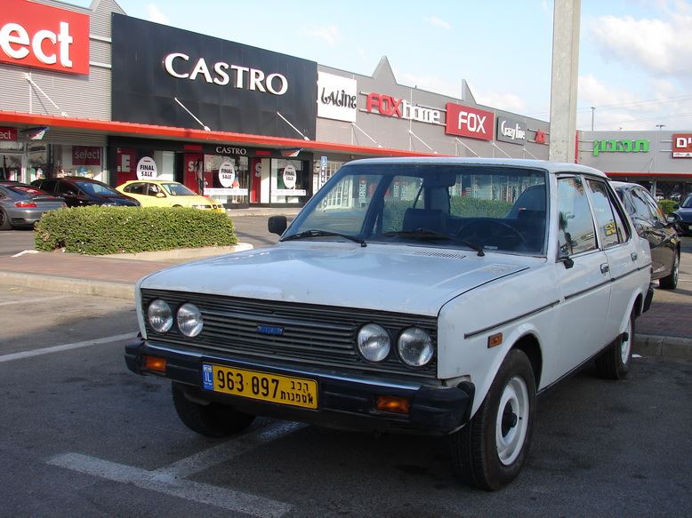

10626474_960079510685982_5541871842655468198_n.jpg120 הראה לי בהתחלה של הנסיעה. במידה ואחליט לעשות צבע. כמעט בטוח שלא אשאר בלבן. אולי לבן פנינה.אדום פרארי או תכלת של פיאט 500 ,אולי אפילו כתום

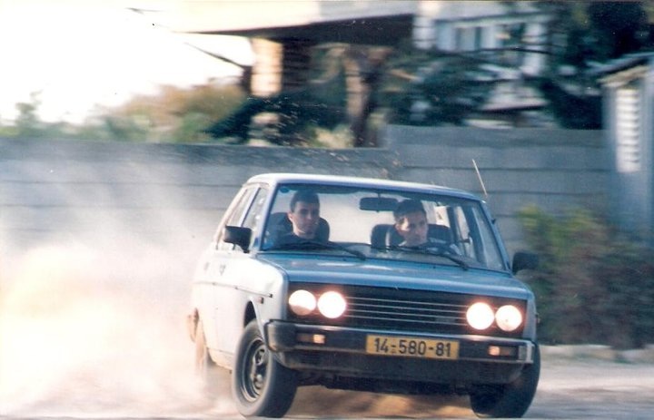

מת על האוטו הזה... היו לנו שתיים כאלו במשפחה. אחת סטיישן, מודל 1980, 1.6 ליטר אוטומטית. והשניה, 1981, סופר מירפיורי, 1.6, שהוסבה ל-2.0 ליטר ברבות הימים. הרבה הנאה היא הסבה לי וגם לימדה אותי המון על נהיגה...
״הברק הכחול״. ככה קראו לה בעיר מולדתי, ולמרות שעברו כבר למעלה מעשרים שנה - יש עוד שזוכרים אותה. וזה מחמם את הלב.
