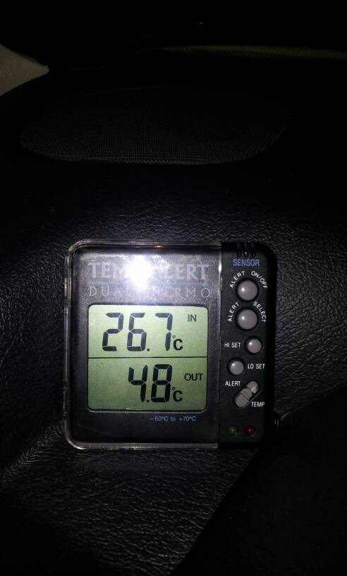

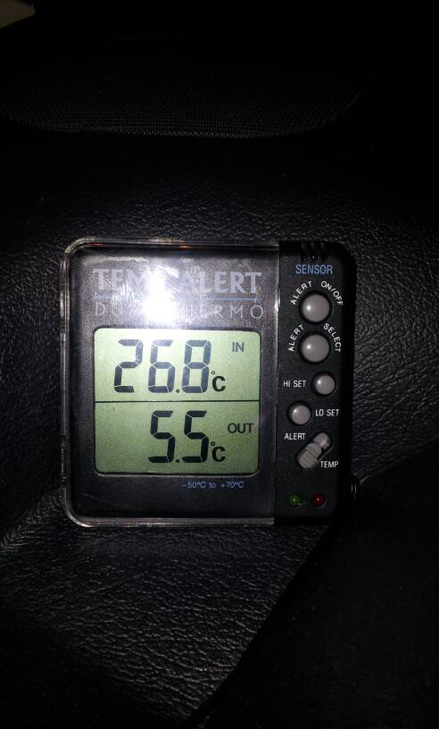

סתם בשביל הספורט בדקתי אצלי באוטו. טמפרטורה בחוץ 27 מעלות. שאר התנאים כמו שרשום.
תוצאה במהירות מפוח 2 מתוך 4
תוצאה במהירות מפוח 1 מתוך 4
כאמור, זה נמדד בלילה, 26-27 מעלות בחוץ.
אעשה מדידה נוספת בשעות הצהריים, נראה עד כמה זה משפיע.
[ATTACH]392649[/ATTACH]
[ATTACH]392648[/ATTACH]
