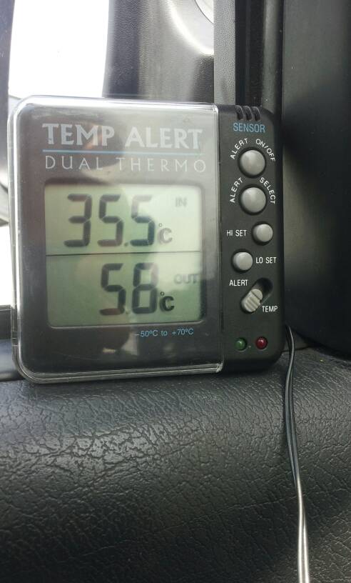

אני סם את המד בפנים 5 דקות, לא נוגע בו, ואז מוציא יוצא 13 מעלות זה על מצב 2, ובמצב 3 יוצא 15 מעלות.
זה בסדר?
תודה.
טעיתי בבדיקה הראשונה, לא קראתי טוב את המד, כי הוצאתי אותו מהעץ שהוא יושב בו, עשיתי את הבדיקה היום בצהריים, היה 30 מעלות בחוץ, המד מראה לי אחרי חמש דקות, 8 מעלות קור עשיתי הכל לפי מה שמרק10 אמר.
אז זה תקין המצב?
בכללי נעים ברכב אבל לא מצב של קפוא כמו שאני מרגיש ברכבים אחרים.
הנוסעים מאחורה מרגישים חם.
תודה.

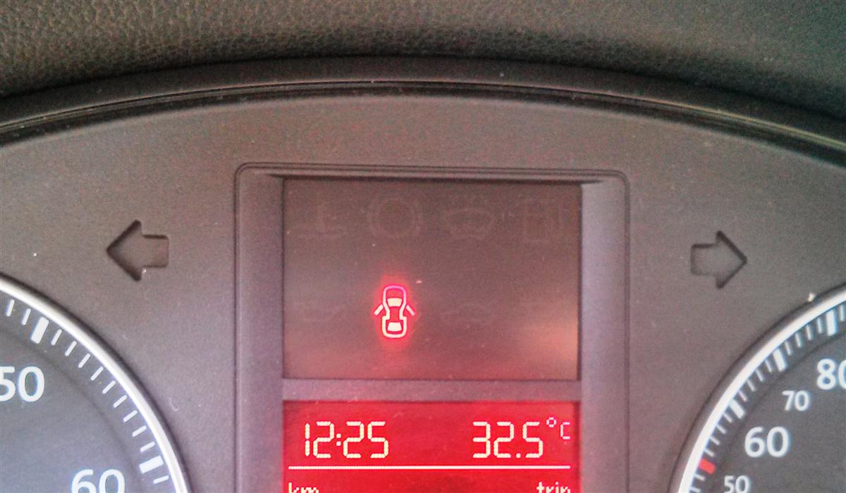

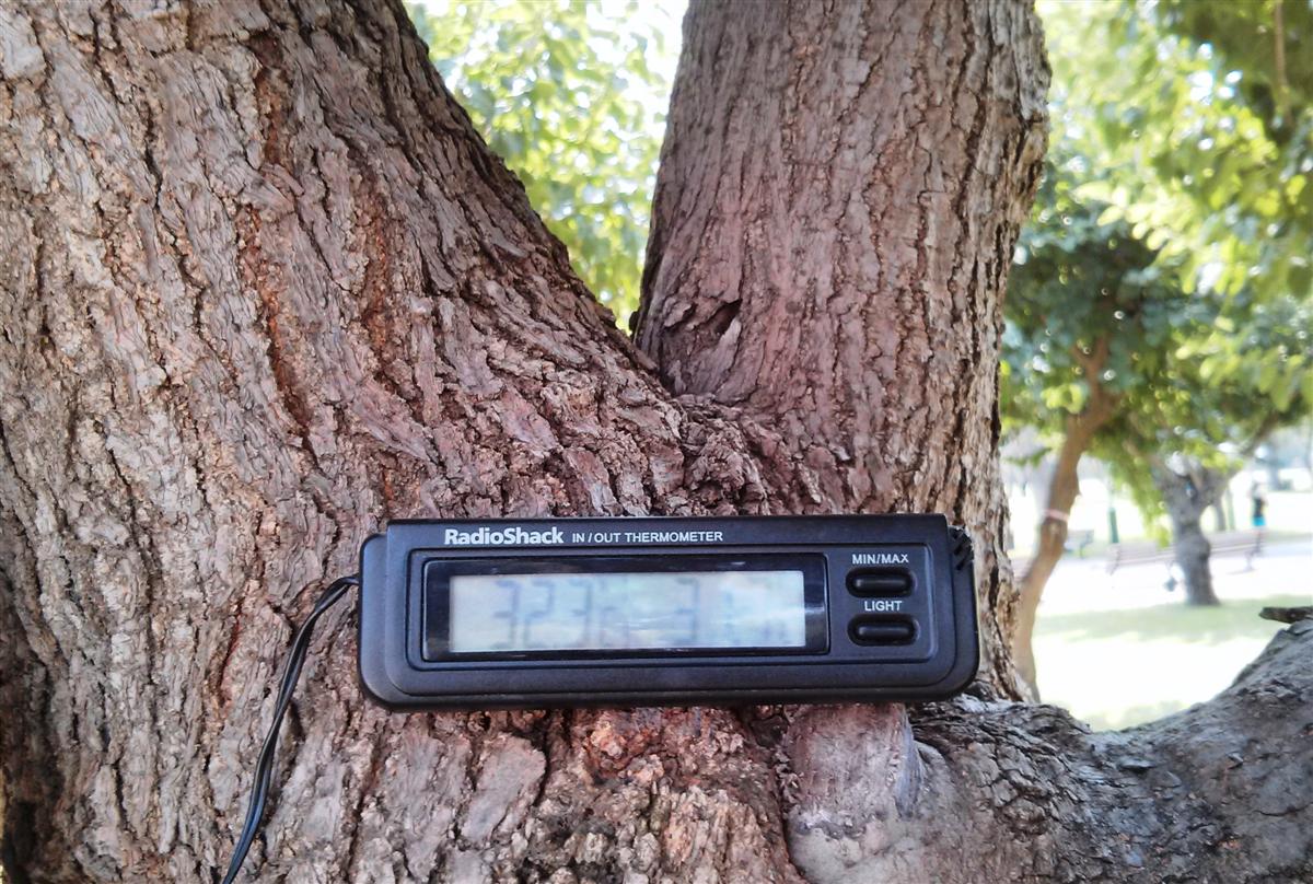

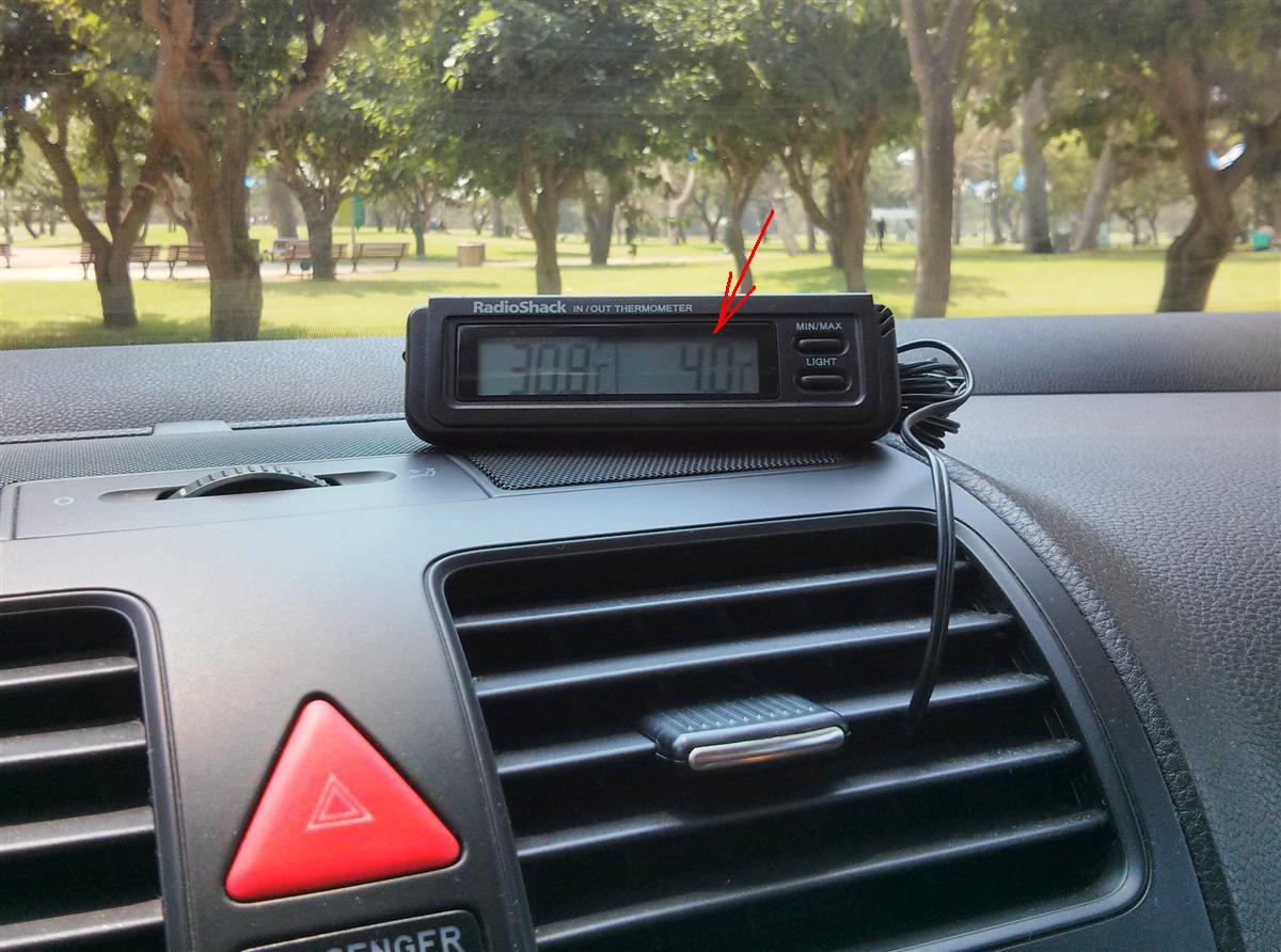

גם אני בדקתי היום את הטמפ' לפי ההנחיות שצירפתי קודם לכן.
את הטמפ' כיוונתי ל-18 מעלות צלזיוס ולא למינימום האפשרי של כ-16 מעלות צלזיוס.
הבדיקה נעשתה בשעה 12:30 בצהרים באיזור מוצל חלקתי אחרי שהרכב חנה זמן מה בשמש והטמפ' החיצונית הייתה כ-32 מעלות צלזיוס
והטמפ' בתא הנוסעים לפני הפעלת המזגן הייתה סביב 40-45 מעלות צלזיוס.
לאחר כ-3-4 דקות בסל"ד סרק הטמפ' שנמדדה היא 4.0 מעלות צלזיוס. לאחר העלאת הסל"ד ל-1500 סיבובים לדקה הטמפ' ירדה גם ל-3.0 מעלות צלזיוס.
אז זה תקין המצב?
תודה.
לפי המדד של מרק המזגן שלך תקין לגמרי ואין מה לעשות עוד
אז זה תקין המצב?
תודה.
בכדי שהנוסעים מאחורה ירגישו נעים יותר בפעם הבאה קנה רכב עם תעלות מיזוג אוויר למושבים מאחורה :oops:.

אין פילטר בדגם הזה, ויש לי תעלת מיזוג לאחורה לכיוון הרגליים, אבל שבוחרים את האופציה הזאת, המזגן מוציא אוויר גם ברגליים מקדימה, ובפתחי אוורור הראשיים העצמה יורדת משמעותית, אפילו אם אני ישים את הבורר על מצב 4, רוב העוצמה יוצאת מאזור הרגליים, אולי משהו לא בסדר בתעלות.
סך הכל נעים ברכב ואני מבין שהמצב תקין ביחס לרכב.
תודה רבה לכולם.

מניסיוני בתנאים שמרק תאר גם מזגן קצת עייף אמור להגיע לטמפרטורת יותר נמוכות
תכלס הבדיקה של מרק היא דיי חלבית כי לא מעמיסה על מזגן ממש ובתנאים טובים כאלו אתה אמור להגיע לתחום הקפאון של המאדה תוך חמש דקות מה שאומר שמעלה שתים במאדה תוסיף עוד שתי מעלות ללובר הראשי ואתה אמור לקבל 4 5 מעלות ולא 8
אני מגבה את מרק בנושא הניקוי מעבה זה משהו שמומלץ מאוד לבצע אחת לשנתיים בכל רכב ובטח שברכבי שטח או כאלו שנוסעים לעיתים קרובות בדרכים לא סלולות
מעבר לזה כדאי בכל זאת לבדוק כמות קרר ולחצים וכדאי לבדוק כי יש אטימות תקינה של יחידת החימום על ידי חסימה זמנית של צינור החימום
