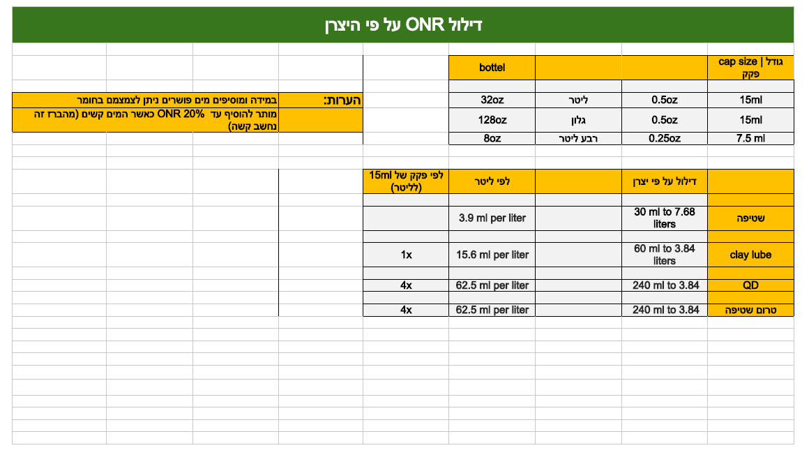

איך אתם מדללים את החומרים שלכם ?
עפ"י העין ? כוס מדידה ?
אשמח לשמוע.

אני פעם אחת חישבתי עם כלי מדידה כמה צריך,למשל ONR ואחרי זה לפי העין.
ONR לפי העין. "מקפיד" שזה יהיה קצת יותר מהמומלץ. לא נראה לי שזה מזיק. חוץ למארנק שלי...

אני בדרך כלל משתמש במזרקים, וחושב לעצמי כל פעם שאני צריך לקנות כוס מדידה נורמלאית (נסו אתם למלא ליטר במזרקים של 50CC [גם זו התקדמות אחרי מזרק של 5CC]).

ONR לפי הפקק של הבקבוק... כל פקק שווה 15ml, פקק אחד לדי עם 4 ליטר או שני פקקים לדלי עם 8 ליטר קל ופשוט..

למה ל PRE WASH צריך לשים 240 מ"ל ל 4 ליטר שזה בעצם רבע בקבוק ?אני יודע שיש איזה הסבר שאני לא מבין אחרת זה פשוט לא הגיוני

אלה ההוראות יצרן האופטימליות.
אתה מתכוון שזה הרבה?
על ליטר מים אתה תצטרך 4 פקקים של onr, שזה טיפה מעל 60 מ"ל.
נשמע פחות.

לגבי ONR לפי העין, גם שאני עושה pre wash עם בקבוק ריסוס אני שם כ2 פקקים קטנים.

אני פשוט עושה PRE WASH שונה בכך שאני מרסס עם מרסס גדול עם הסבון(CITRUS) ביחס דילול נמוך 15ML ל 4L(אך גדול מהוראות היצרן) לפני השטיפה.
