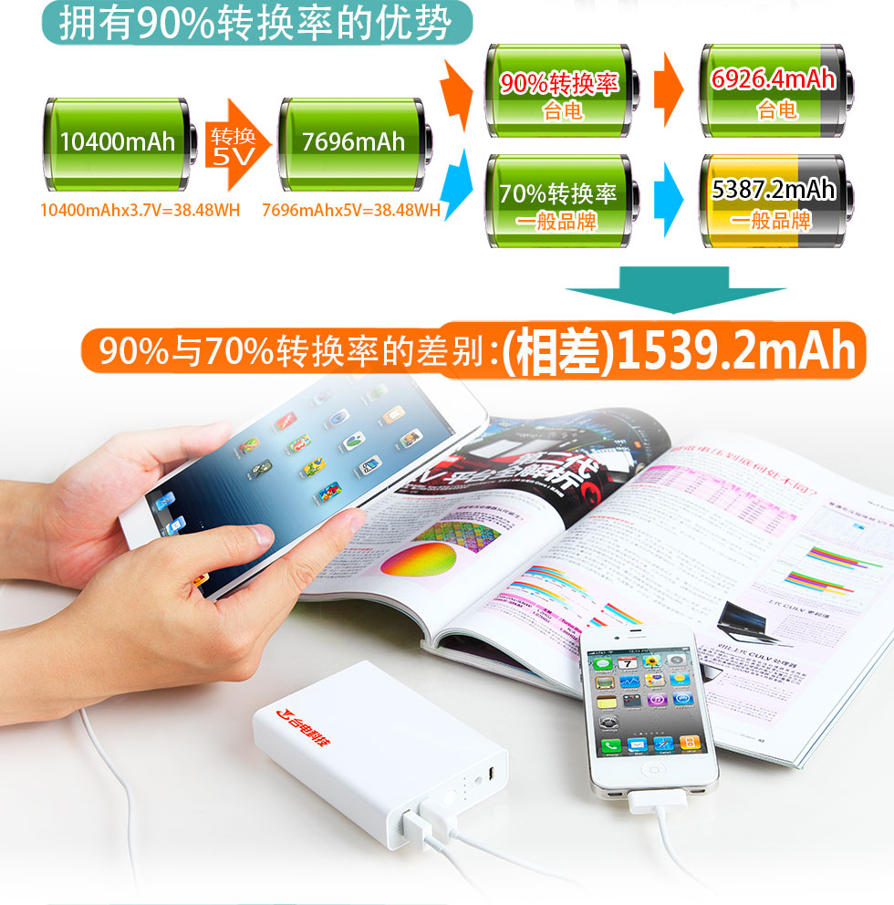

ניראה לי יש לכם בילבול קטן בחישוב הקיבולת, לכן התמונה הבאה תוכל להסביר זאת טוב יותר:
לפי זה אפשר ליראות שבסוללה של שיומי עם נצילות של 93% אמורים לקבל 6963MAh על 5V.
לפי זה אפשר להבין מה מקבלים שקוני סוללות זולות שגם אם התאים מקוריים של סמסונג/LG אבל מעגל הטעינה בעל נצילות נמוכה של סביב ה80% במיקרה הטוב מקבלים פחות מ6000MAh.
[ATTACH=CONFIG]385628[/ATTACH]
גם אני הזמנתי 2 צבעוניים, הכסופים מלחיצים אותי.
וואלה, מה ששלחת זה סינית בשבילי :p
אם אני מבין נכון, הסוללה שלי עם נצילות 90%?
עריכה: איזה קטע, רק עכשיו שמתי לב שבאמת הנתון של 10400 מתייחס למתח 3.7V, מה שאומר שהנצילות של הסוללה שלי עומדת על 95%, שאפו!
עריכה אחרונה על ידי flytomars
אפילו יותר טוב- 93% :-).
http://www.mi.com/en/mipowerbank10400
פשוט מה שהתכוונתי הוא שתעקוב אחרי הנתון של ה10400 ותיראה לאן הוא מוביל :-).
בקצרה תריך לשים לב שהנתון של 10400mAh הוא ל3.6V, אבל מכיוון שהסוללה מוציאה 5V קיבולת הסוללה היא 7448mAh(כי ההספק הינו 37.44WH)
, ועם נצילות של 93% נקבל 6926mAh במתח של 5V.
בקיצור לא מומחה בלהסביר את זה... מקווה שהנבתם את הכוונה.
אבל גם הקיבולת של הסוללה בטלפון היא ב-3.7v, אז אם מודדים כמה טעינות מלאות של הטלפון הוא עושה אז עדיין צריך לחשב לפי 3.7v.
