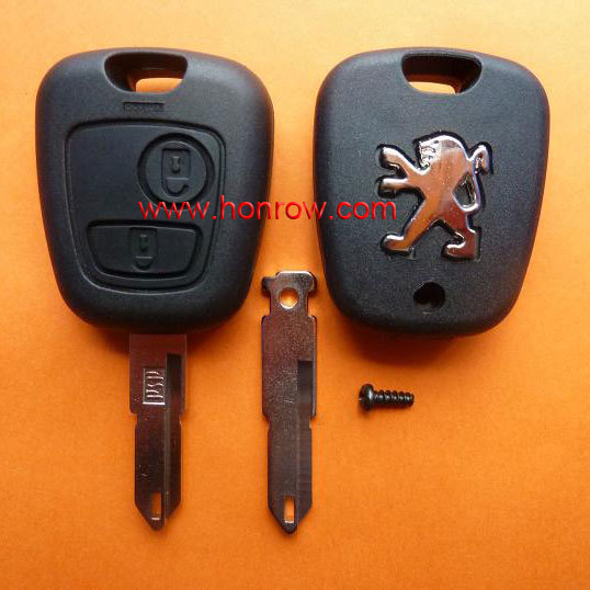

בהמשך להודעה שלי -
לא צריך להחליף מפתח.
צריך להחליף רק את הלהב.
מצרץ תמונה להבהרה:
650 שקל על מה? הרי בסופו של דבר הוא מגיע, שולף את הלהב שנשבר בסוויץ, ומכין אחד חדש. אין פה שום תיקון של שום צילינדר ושום סוויץ.
בדיוק.
ככה זה תוקן אצלי כשקרה לי מקרה דומה.
הגיע מנועלן, שלף את החלק השבור. שילמתי לו כמובן על ביקור בבית הלקוח כמה שצריך. לא זוכר בדיוק כמה, בטח 200-300 ש"ח.
הלכתי עם החלק השבור + מה שנשאר מהמפתח ושיכפלתי מפתח חדש ב 30-40 ש"ח.
שוף סוויץ' לא הוחלף ולא פורק מהרכב.
בדיוק.
כל חנות של טמבור יכולה להכין לי מפתח חדש כזה? מ2 ברזלים חצויים של המפתח?
בעצם הבנתי שיכול להיות שהבעיה הייתי במפתח כל הזמן הזה, ואני רק צריך שהוא ישלוף לי את המפתח מהסוויץ' ואני ילך לשכפל מפתח והכל יעבוד פיקס?
