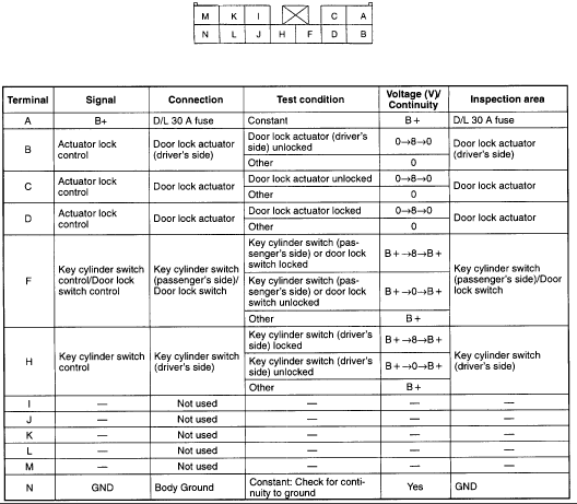

א. המוח של הנעילה לא יושב בדלת הנהג. הוא נמצא בקיק-פנל בצד הנוסע. מצ"ב שרטוט שלו.
ב. מוח לא "נחלש". (אולי המוח שלי כן, אבל אני הרבה יותר זקן מהלנטיס :))
ג. לפי התאור של השואל, הבעיה כלל אינה במוח, אלא באקטואטורים עצמם.
ד. בעיה באקטואטורים אופיינית למערכות בהתקנה מקומית. מכאן שיתכן וזו בכלל לא מערכת מקורית.
ה. במקרה שזו כן מערכת מקורית, ניתן לבדוק אותה לפי הקטע המצ"ב מספר המוסך.
ו. למרות האמור בסעיף ה, אני הייתי מתחיל בניקוי, כוון וגירוז בגריז סיליקוני של האקטואטורים והמובילים שלהם, מקוריים או לא.
ז. לפי איכות המידע שסיפק השואל, ספק אם יוכל לבצע בעצמו את הנזכר בסעיפים ה,ו.
