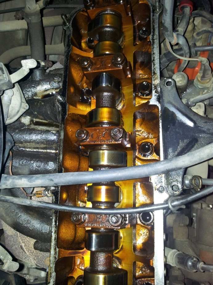

אצלי בפאסט המצב נראה הרבה יותר טוב והיא משנת 94 יד I וטופלה תמיד לפי הספר.
בעבר כל 7K, עם שמנים שהוכנסו ע"י צ'מפיון עד שנת 2004. בשנת 2004 היא עברה שיפוץ ראש, שבמהלכו אני מאמין שהראש נוקה, אבל אני לא זוכר שהוא היה גם בוצי לפני.
ומאז מטופלת על ידי בשמנים סינתטיים בלבד.
אופיר רודניצקי, דיאגנוסטר מומחה לרכבי קבוצת VW AUDI SEAT SKODA
