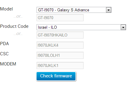

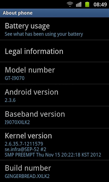

אני צריך שתעשו לי סדר בפריצת סמסונג I9070 כי אני מכיר HTC בלבד.
הוספתי תמונת מצב של המכשיר כרגע במצב סטוק.
השלב הראשון זה לצרוב קרנל נכון?
אם כן, אני יכול להשתמש במדריך הבא? http://techdraginfo.blogspot.com/2012/10/how-to-root-samsung-galaxy-s-advance.html
(ראיתי מדריכים שמונעים ספירה של צריבות, שווה להתעסק עם זה?)
במדריך כתוב שצריך להחזיר את ה-baseband המקורי, אבל מכיוון שהוא שייך לסלובקיה, השאלה היא האם אני יכול להוריד אחד מעודכן יותר שמתאים לישראל ולצרוב אותו? למשל את זה בתמונה השניה...
בנוסף, רציתי לדעת אם הוא מחזיר את הגרסה הקודמת, איך לא נעלם לו הרוט?
ולאחר כל זה ונגיד והתקנתי רקברי. איך אני עובר לאנדרואיד גרסה 4.2.2? צורב קרנל של ג'לי ואחרי זה רום ג'לי וזהו?
