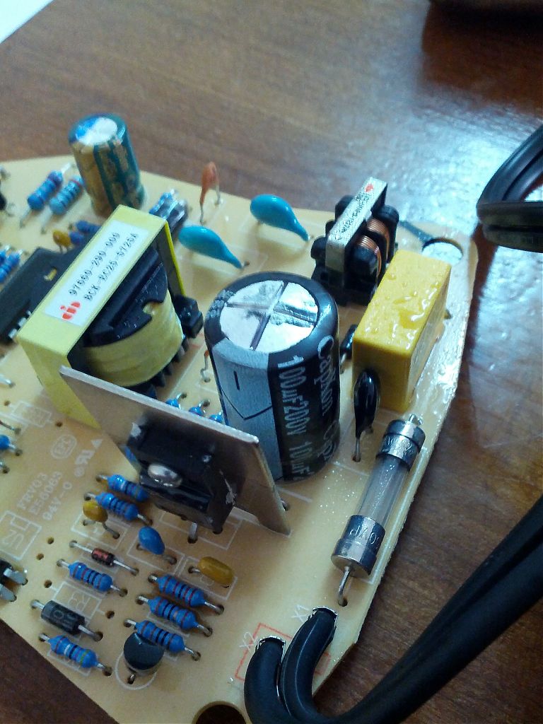

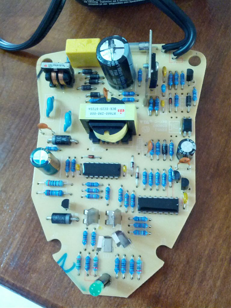

לא יודע מה עבר לי בראש כשעשיתי זאת, אבל ברוב טיפשותי פשוט חיברתי את מטען הסוללות של המכשיר (שהגיע מארה"ב) ישירות לשקע החשמל באמצעות מתאם - ובתוך מספר שניות פרץ ממנו עשן לבן והוא פשוט מת.
יש לי את המכשיר פחות מ-20 דקות, ועכשיו אני תקוע בלי מטען לסוללה שלו. למישהו יש המלצה על מעבדה שמסוגלת לתקן אותו? סביר להניח שמדובר בסך הכל בקבל שהלך קיבינימט. וגם: יש אפשרות להתאים מטען כזה, שמיועד ל-110V, לשימוש בארץ ללא איזה שנאי חיצוני ענקי?

2. נשמח לתמונות ונראה אם הדבר הפיך בכלל .

מה שכפי הנראה נשרף זה השנאי.
אפשר ללפף אחד חדש בעלות משוערת של 150 ש"ח.
לדעתי יותר כלכלי להזמין מטען חדש מאיבי.
http://www.ebay.com/itm/New-Dremel-10-8-12v-One-Hour-Charger-876-For-10-8-12v-Max-Li-ion-Batteries-875-/160724853749
לא נראה לי שזה השנאי שהלך. לא רואים את זה כל כך ברור בתמונות, אבל זה הקבל הגדול הזה שהחזיר את נשמתו לבורא.

אם יש לך כישורי הלחמה בסיסיים שווה לנסות את מזלך בלהחליף את הקבל 100 מיקרו פארד לאחד חדש.
קבל כזה עושה גרושים, 2-3 שקל. ממליץ רק על קבלים של Rubycon.
תבדוק גם אם הפיוז שליד הקבל עדיין תקין.

לפי מה שראיתי מדובר בספק ממותג. הקבל אוגר עליו dc מיושר במכפלת שתים שורש שתים מה ac שזה אומר 308 וולט. כנראה שהקבל הזה מתאים לרשת של 110 בלבד וערכו המקסימלי 200 וולט בערך ולכן התפוצץ. סביר להניח שגם טרנזיסטור המיתוג נפח את נשמתו. הסיכוי שתחליף קבל והמטען יעבוד שואף לאפס.
ואם כבר, הייתי מחפש מדריכים ברשת איך להפוך את המטען מ 110V ל 220V.
למשל לשואבי אבק הרובוטיים של irobot יש מדריך של הפיכת הספק ממתח של 110V ל 220V באמצעות החלפה של משהו כמו 4 רכיבים שעולים 2.5 שקלים בחנות אלקטרוניקה.
בינתיים לא הייתי ממהר להספיד את הספק, יכול להיות שהחלפת הקבל והטרנזיסטור יחזירו אותו לחיים.
