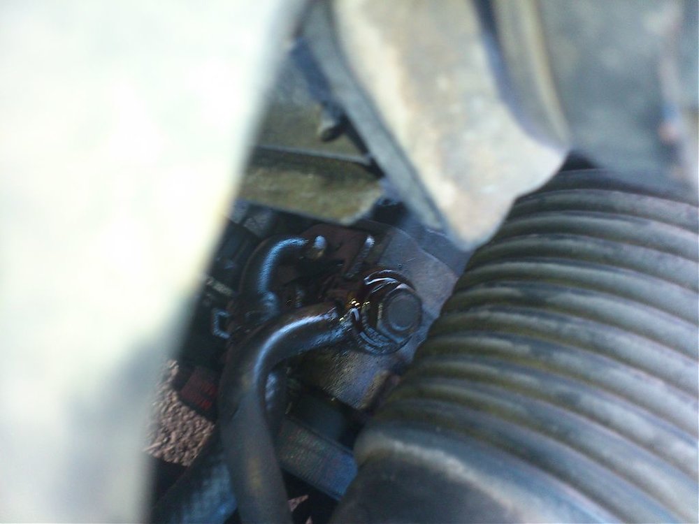

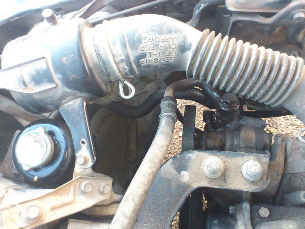

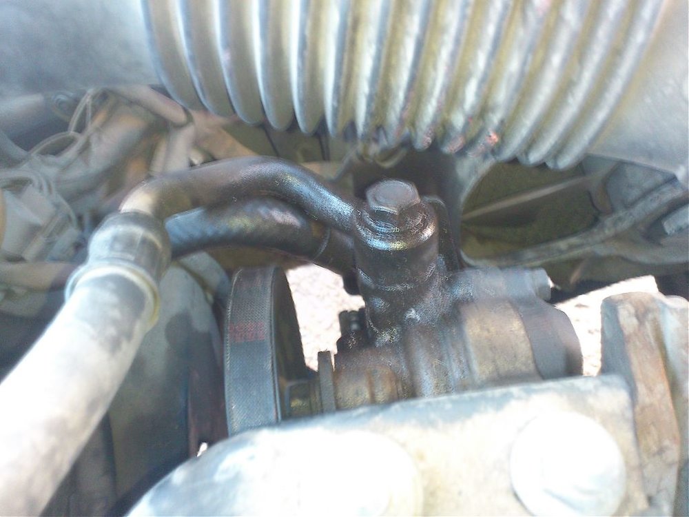

אני בודק אתמול שמן הגה כח היה חסר ליטר. מילאתי היום אני בודק עוד פעם חסר ירד לפחות חצי ליטר. אני רואה שיש נזילה טיפות גדולות לא הבנתי מאיפה זה יוצא ואיך אני מתקן את זה?

לפי התמונות נראה שיש לך נזילה על המסרק בחיבור של הצינור. נסה להדק (בעדינות!) את הבורג שלו. אם לא עוזר, נסה להחליף את דסקיות האטימה, כך:
1. נקה היטב את איזור החיבור הנוזל.
2. פרק את הבורג.
3. הוצא את שתי דסקיות האטימה (נחושת או אלומיניום).
4. נקה היטב את הבורג, קצה הצינור ושטח החיבור שעל המסרק.
5. הרכב דיסקיות חדשות והדק את הבורג בזהירות. זה בורג חלול ולכן חלש.
בהצלחה.
דני
הבורג הוא אמנם חלול, אבל מניסיוני, עד שלא מהדקים אותו חזק למדי יצא לך משם שמן כי השמן מגיע בלחץ מהמשאבה. עדינות לא ממש תעזור.
עמוס
אני ינסה לחזק אותו מקווה שלא יישבר...
