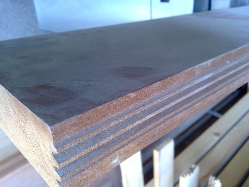

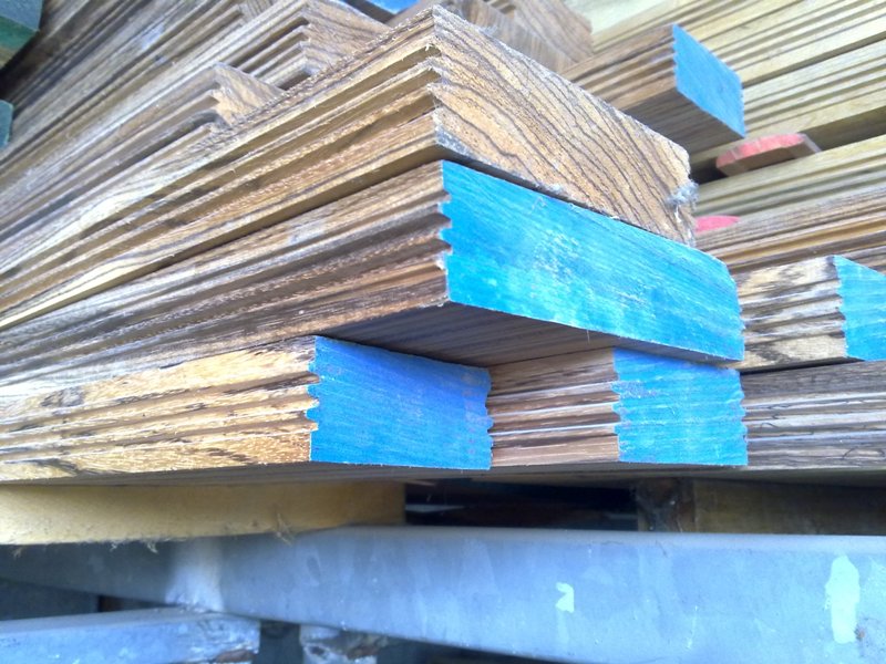

מדרגות עץ תוצרת הארץ יהיו לא מקצועיות. מעט מאד נגרים כאן מכירים סוגי עצים עמידים בשחיקה:- סיפו, סאפלי, מאקורה, אירוקו והכי מתאים - אקי ekki שקשה מאד לניסור וקידוח) חפש מדרגות מיובאות מגרמניה/איטליה.

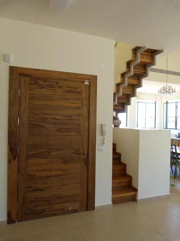

אני עשיתי אצלי, העץ אומנם הוא אגוז אפריקאי (לא קשה במיוחד) שמשתלב עם חלק מהבית, כבר שלוש שנים ומחזיק מצויין.
לא לצבוע עם צבעים דו-קומפוננטים, לכה ורונית פשוטה תהיה הטובה ביותר למשימה זאת, תמיד ניתן לצבוע שוב ולתקן.
אם תרצה, יש לי מהגוני ספלי, לא מעט, מוכן להדבקה, עובי 42מ"מ.
ועצים נוספים כמו אגוז אפריקאי, זברנו ועוד.
פלג_
אצל אחותי עשיתי מאלון מולבן כדי להתאים לפרקט, אך אין לי תמונות כרגע, אצלה זה בסיגנון של התמונה שצירפת

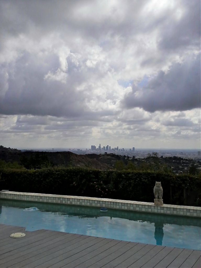

בקישור הראשון רואים חומר בשם טרקס, זה חומר פלסטי גס שמרגיש כמו עץ, תשכח מלעבד אותו, אני משתמש בו לא מעט.
הוא מיועד לשימוש חיצוני, הנה תמונה שלו מורכב באחת העבודות שלי, אל תשפטו, עדיין לא הגעתי לחלק של הבריכה, רק צילמתי את הנוף.
