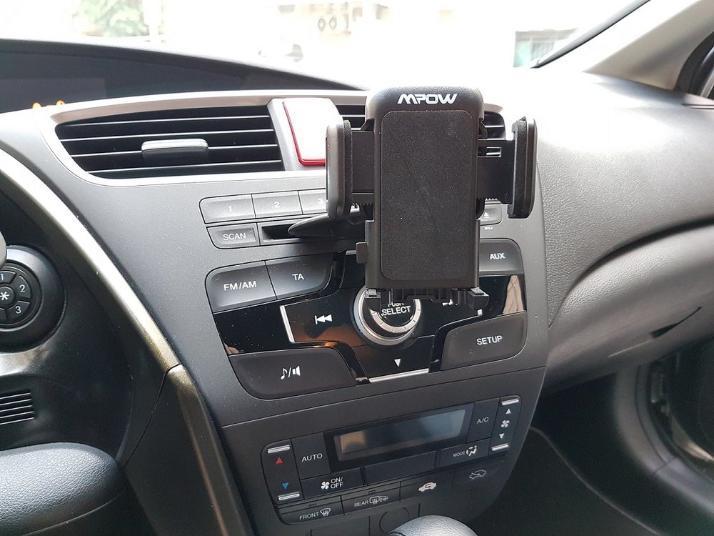

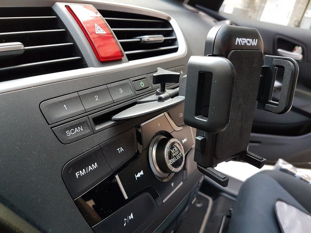

מוסיף לשרשור זרוע שמשמשת אותי בסיוויק סטיישן, הרכב השני במשפחה. רכשתי אותה כמשהו זמני עד ש\אם אחליף את המערכת למשהו מודרני מבוסס אנדרויד.
אני לא משתמש בדיסק כלל, אז כמובן שדרך העיגון שלה לא מפריעה לי. יש לה נעילה לפתח הדיסק בצורה שלא מאפשרת לה ליפול, היא מחזיקה יפה, לא "מקפצת" אפילו על באמפרים ונראית כבנויה היטב. כמובן שהיא צריכה להתאים למערכות בסגנון של מה שמותקן אצלי, כי ההפרעה שלה מינימלית לתפעול הרדיו (ואצלי יש גם שליטה מההגה)*. גם הטלפון נכנס ומוחזק יפה, ושחרורו מתבצע ע"י כפתור בצד שמאל.
מה שאהבתי זה שהיא "מתקרבת" לנהג ובשום מקרה לא צריך להתאמץ כדי להגיע לטלפון. גם הקירוב שלה לנהג נותן מרחק מהמערכת שמאחוריה, וזה מקל עוד יותר על התפעול.
*עריכה: דווקא בסרטון שבלינק המצ"ב למטה, לדעתי במערכת שמוצגת שם זה פחות טוב בגלל שהיא תסתיר את מסך המידע של הרדיו, מה שאצלי ברכב נמצא במסך נפרד בלוח השעונים.
זה אמור להיות פתרון זמני, אבל עושה רושם הרבה יותר יעיל ויציב ממה שציפיתי. מי יודע, אולי אשאר עם זה.

הזרועות שנתפסות על תריס המזגן או בתוך החריץ של הדיסק מלחיצות, עלולות לגרום נזק.
מי שיש לו דשבורד שלא מפלסטיק פשוט, גם צריך להיזהר מזרועות יניקה, אחרי זמן מה הן משאירות סימן שבלתי ניתן להסרה (מומלץ להתקין אותן על השמשה).
עריכה אחרונה על ידי Aדי
Finger's gonna kill me.
תריס של מזגן- בטח. אתה גם משתמש בו, אז ברור שלתקוע שם תושבת שגם שוקלת (יחד עם הטלפון) זה לא חכם.
אבל הדיסק? איזה נזק? תסתכל בלינק שצירפתי, הזרוע לא נכנסת עמוק לתוך פתח הדיסק, ויש לה "פטנט" שמייצב אותה מספיק חזק מבלי להרוס אפילו את הפלסטיק עצמו (יש ציפויי גומי במקום שנתפס בפתח הדיסק.
האמת, לא בדקתי, אבל לדעתי אם אתה מכניס דיסק למערכת הוא יתנגן בלי בעיה. כאמור, אני משתמש בספוטיפיי דרך ה-AUX ברכב הזה אז לא מעניין אותי בדיסק.
