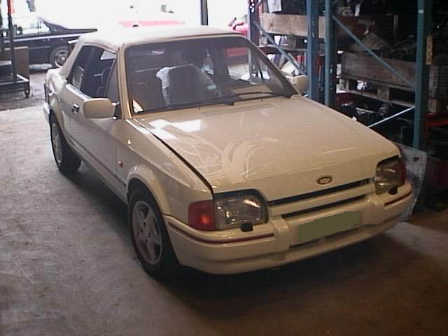

איזה אסקורט מדובר ?
אם מדובר באסקורט שנת 87-90 אולי גם 91, מהדגמים הגרמניים, מקדימה בקיק פאנל יש מקום BUILT IN ל 5.25 עם מגבלת עומק.
להתקנת וופר של מגנט BP213 הייתי צריך לחתוך את הפלסטיק של הקיק (עשיתי חור) והתקנתי את הרמקול.

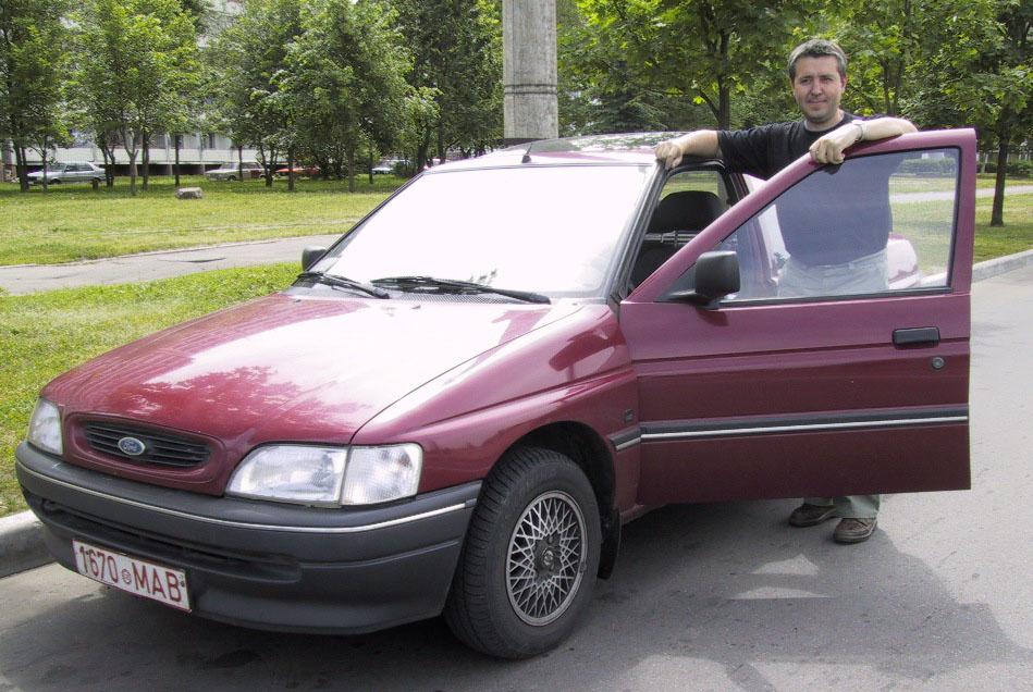

יש לי אסקורט 92
באיזה מהדגמים הבאים מדובר ?
אם בראשון - אז 5.25" בקיק
אם בשני - אז אני לא יודע...
טוב, אז אין לי מושג, ניסיתי לעזור, אני יודע בוודאות שבדגמים של 88-90 נכנס בקיק מקדימה 5.25...
