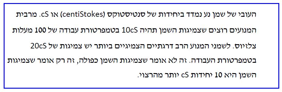

קראתי מספר עמודים מתוך המאמר ולא את כולו. הניסיון 'לרדת לעם' של כותב המאמר והניסיון לנסות להסביר מושגים טכנים מסויימים בעזרת דוגמאות פשוטות או במילים פשוטות לא תמיד מצליח.
דוגמא בודדת.
יחידת המדידה "סנטיסטוקס" לא מתייחסת לעובי השמן אלא לצמיגות קינמטית והשימוש במינוח עבה או דק עלול לבלבל.
קטע מתוך הקובץ המתורגם ראה תמונה מצורפת.
