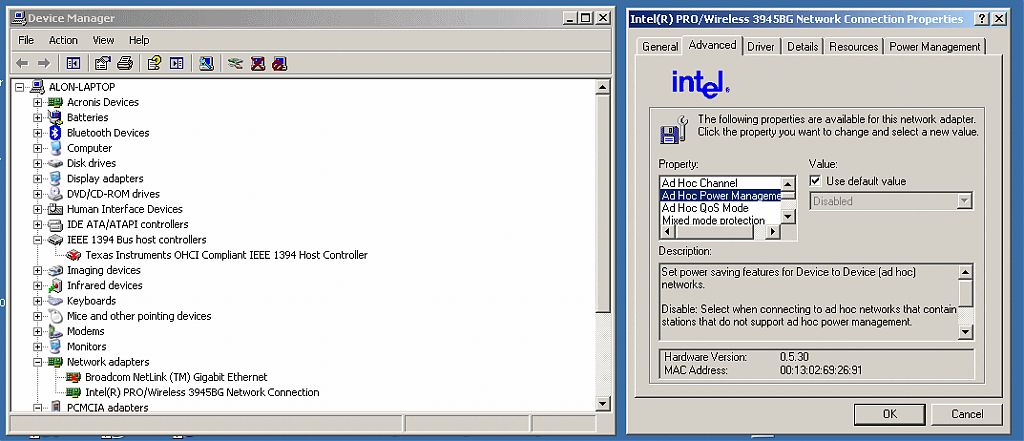

אפשר לנסות להכנס להגדרות של כרטיס הרשת במנהל התקנים, שם לבדוק האם קיימת הגדרה של כיבוי הכרטיס האלחוטי בכניסה להמתנה ולבטל את הגדרות ניהול כח. להגעה להגדרות לחץ כפתור ימני על המחשב שלי -> מאפיינים -> לשונית חומרה -> כפתור מנהל התקנים (מצורפת תמונה של החלון שאליך להגיע אליו).
איזה כרטיס רשת אלחוטי יש בלפטופ ? של אינטל ?
אם יש אינטל, תראה ש Ad Hoc Power Managment מכוון על Disabled
אם זה לא עובד, תוכל לבצע פקודת CMD לריענון כתובת ה IP שלך.
איזה כרטיס רשת אלחוטי יש בלפטופ ? של אינטל ? לא ידעתי בדיוק לאיזו לשונית להיכנס אחר כך אבל נראה לי שזה לא אינטל אלא REALTEK .
