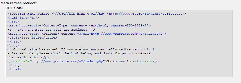

תוכל לעשות זאת בקלות ע"י הוספת קוד META לדף ה INDEX שלך. ברגע שיכנסו לדף, הדפדפן יופנה אוטומטית לאן שתרצה. הסבר כאן. צירפתי גם תמונה עם קוד לדוגמא.
כמובן שבשביל זה אתה צריך אכסון, אבל מספיק לך השירות הכי פשוט שיש, כי אתה בסה"כ צריך דף אחד עם כמה שורות קוד. הנה כמה המלצות לאכסון אתרים בחינם.
אני לא רואה כל דרך אחרת לעשות הפנייה, שרתי ה DNS שייכים לחברה ממנה רכשת את הדומיין ואין לך דרך לשחק עם זה.

הבעיה עם שיטה כזאת היא שבמנועי החיפוש הדומיין יעלה ויקושר לדף הריק ולא לדף פייסבוק מה שאומר שחוץ ממי שיכתוב ישירות את הדומיין הזה הוא לא שווה כלום.

אתה יכול להפנות את הדומיין לשירותי DNS חינמים כגון ZoneEdit אבל במקרה שאתה רוצה להפנות לדף מסוים ולא ל subdomain זה לא יעזור לך.
אגב, את הבעיה עם השיטה האחרונה שציינת פותרים עם Rewrite בקובץ htaccess, כל זה בהנחה ויש ברשותך חבילת אכסון.
