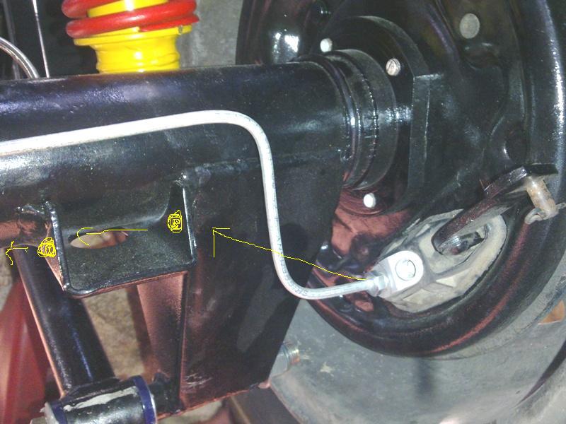

און, אם אני זוכר נכון מרחק של למעלה מעשרים שנה אחורה צינור הבלם אמור לעבור דרך חור באוזני השילדה
הזוויתית שם יש מאין טבעת גומי בין קוטר החור ודרכה עובר הצינור.
הסיבה שצינור הבלם לא יעבור נמוך מדי ויקבל חבטה שתעקם אותו. ניסיתי להסביר את עצמי בפיינט
סליחה על הביצוע הדפוק.....רן
רן, לא נראה לי שאחנו מדברים על אותו הזיכרון או על אותו הסרן. אין שם חור על אוזני השלדה. החלק ההוא שסימנת שימש במקור כתושבת לקפיצי העלים - הרי מדובר על סרן של אסקורט דור ראשון. בנקודות שסימנת, אין בכלל חורים. אגב, כמו בהרבה מכוניות אחרות, צינור הבלמים "רץ" לאורך החלק האחורי של הסרן, לא החלק התחתון שלו, אז מפגיעות מטה - הוא מחוסן.

אתה כנראה צודק, והזמן לא עושה טוב לזכרון...:oops:....
