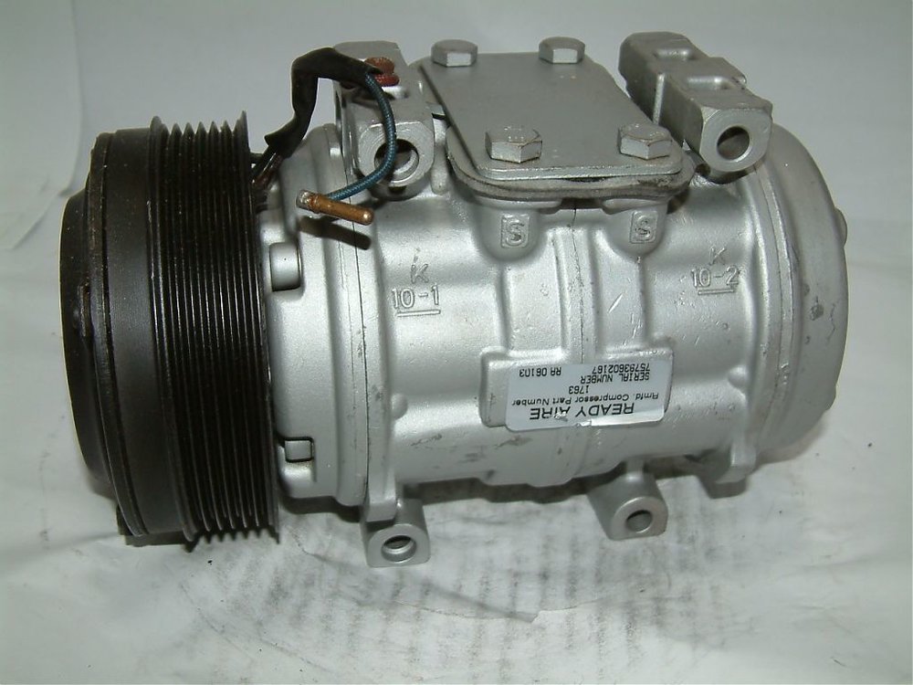

תצלם את המדחס ותעלה תמונה ואז ניהיה חכמים יותר.

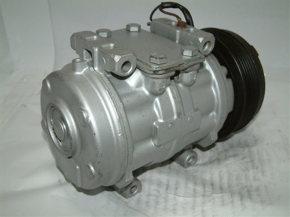

אכן ב 280 שלי מותקן מדחס "יורק" כמו שצירפת...אבל אנחנו מדברים על מרצדס 190 משנות ה 80 והמדחס למיטב ידיעתי הוא זה שבקישור, ניפון דנסו 10p15c
סתם לידע כללי... מדחס מוקש כנראה ככה, זה מדחס של אמריקאיות ישנות לרוב.
והוא לעומת שלך נראה באמת כמו מוקש.

קודם כל התמונה שצורפה אכן נראית הרבה יותר כמו מוקש....
חוץ מזה, באמריקאיות ישנות היורק היה מקרר כמו פריזר וב280 הוא היה עלוב נפש....אגב, גם ב 280, בכל 280 משנות השבעים שהכרתי הקירור בעמידה היה די גרוע. למה זה????
