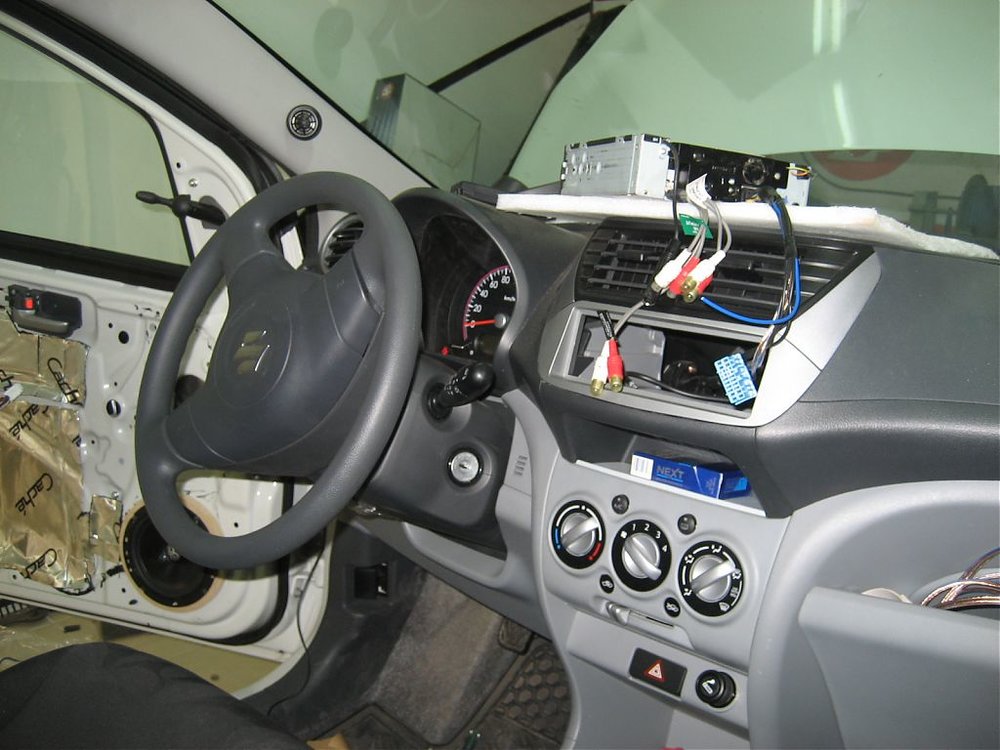

כעיקרון הרכב מגיע עם אפשרות לשני זוגות רמקולים בדלתות מידה "6.5
כמו כן פתחים בחלק העליון של הדשבורד לרמקולים עד מידה של "4
בעקבות זאת יש מקום להתקנה קלאסית של סטים 3 חלקים במקרה הזה UP36I של DLS

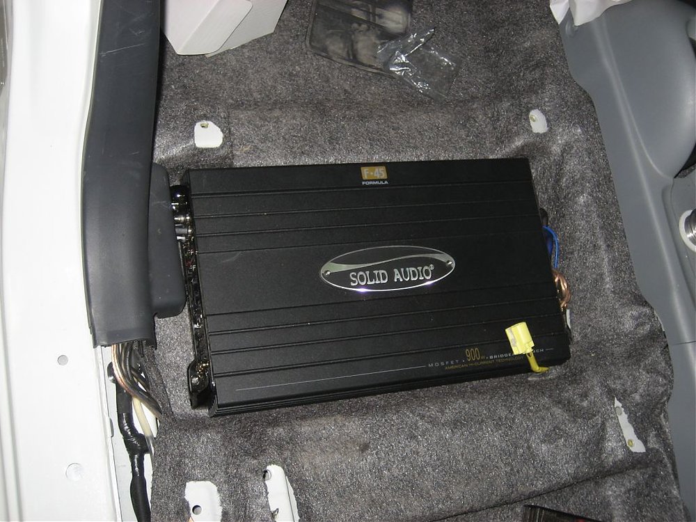

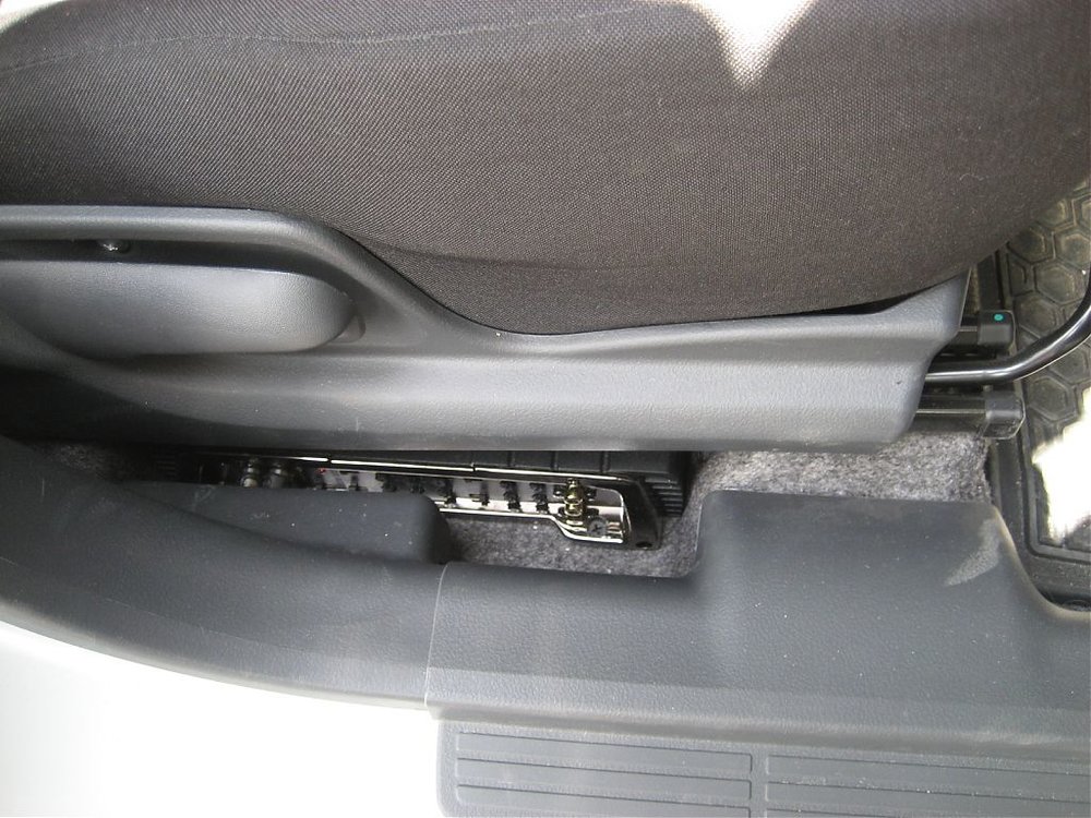

מתחת לכסא הנוסע מורכב מגבר שנראה כחלק אינטגרלי מהרכב במקרה הזה F-45 של SOLID AUDIO

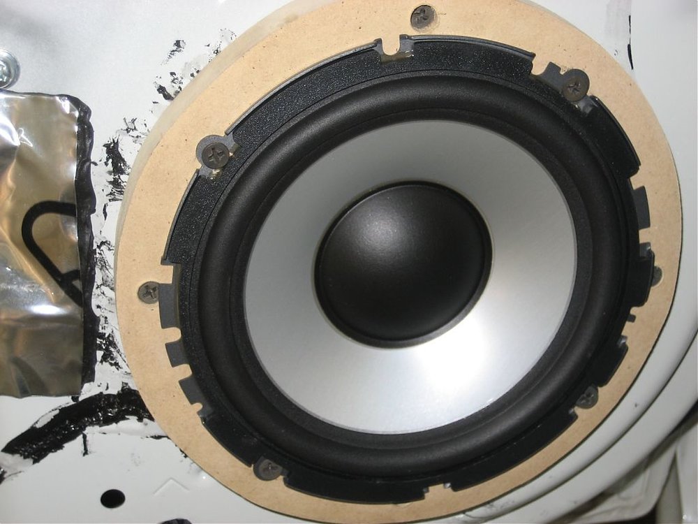

קצת איטום + טבעות עץ לרמקולים

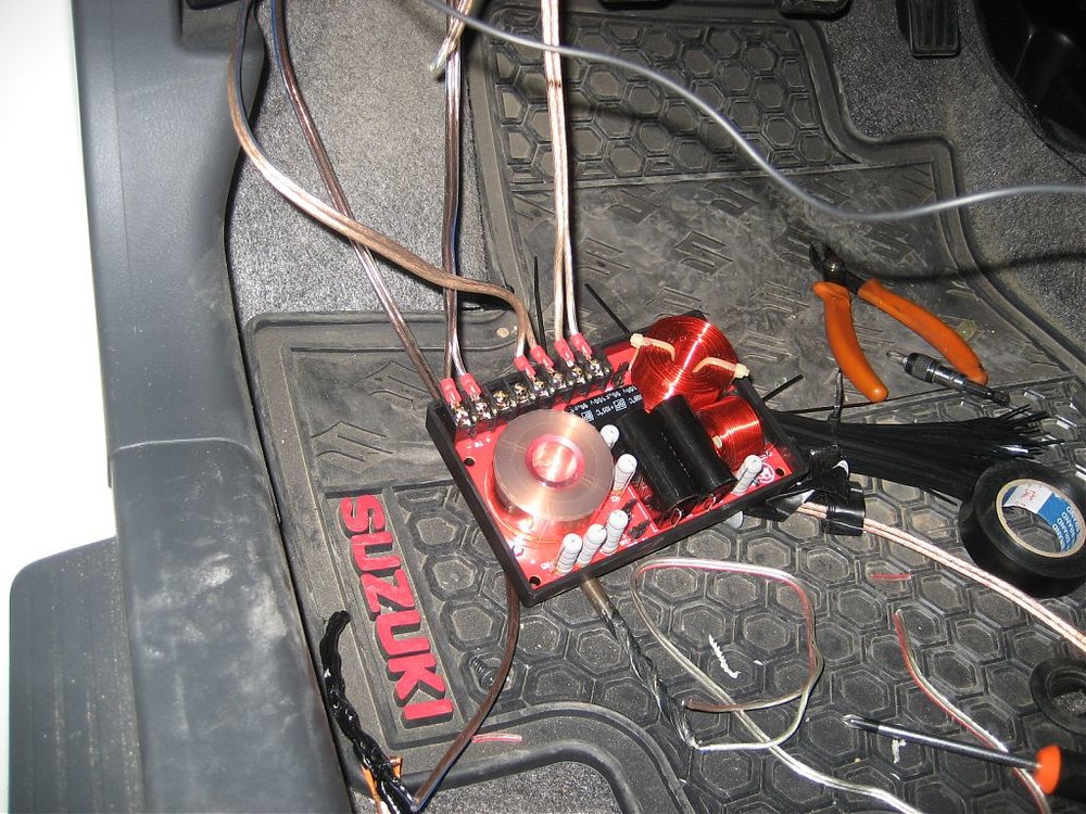

טו-אוב!! התקנה יפה נקייה ומסודרת, קבלו ח"ח ובאמת כדאי שהלקוח ירשום את חוות דעתו על השירות, יש פה משהו שדרור לא סיפר :).
אלכס - אם תוכל להבא צלם את כל תהליך ההתקנה, התמונות של העברת החוטים זה החלק הכי מעניין בהתקנה שיוכל לעזור לחבר'ה צעירים להבין איך מתבצע התהליך וללמוד מכך, אישית אני חושב שהעברת החוטים זה החלק הכי חשוב בכל הסיפור של ההתקנה.

אני מתנצל על כך שלא צילמנו את העברת החוטים פשוט לא חשבתי על זה
לגבי הדרך של העברת החוטים אני אבקש מאלכס שיגיב וינסה להסביר (מקווה שהתרגלתם לשגיאות הכתיב שלו :lol:) במהלך היום

שלום יגאל
כן אפשר כמובן דרך מנחתים
איך שלא תסתכל על זה תהיה ירידה מסויימת באיכות הצליל
אבל המגבר הספציפי הזה הוא חזק מאוד ומדוייק בכיוונים שלו לכן הירידה באיכות לא תהיה קריטית ותישמע רק בצלילים מאוד מסויימים ולאוזן מאוד רגישה

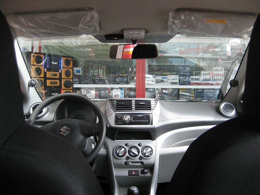

באמת יפה - הארות והערות בכדי לבנות ולהבנות - הייתי מתקין את הטוויטרים הרבה הרבה יותר נמוך בקרוב למידים.
למה? היות והמרחק מהראש בפינות התחתונות של הקורות הוא גדול יותר וגם רחב יותר מאשר באמצע הקורות - יתרון משמעותי מבחינת סאונד...

המידים מורכבים בדשבורד, כמו שרשמתי בדשבורד העליון יש הכנה לרמקולים עד "4
תודה אדי ותודה מוטי
הטוויטרים מורכבים עם התקן זווית שמגיע עם הסט
לא עשינו פלאשמאונט כדי לא להרוס את הקורה
דרור
לא רואים את זה בתמונה אבל לדשבורד הזה יש חלק שעוד גולש פנימה ושם יש מקום בפינות למידים.
