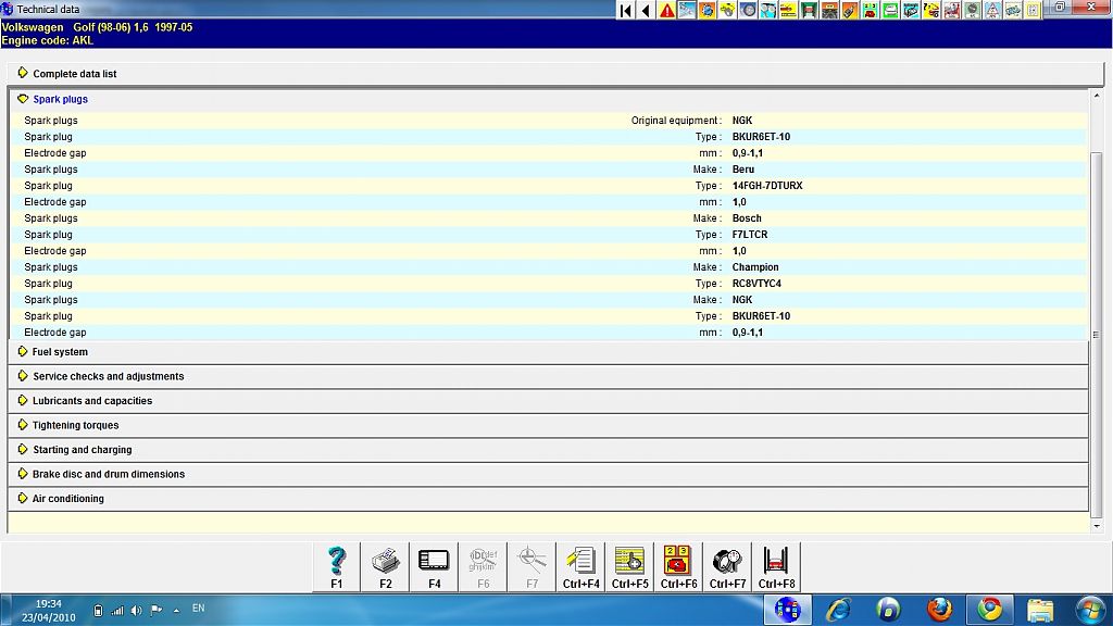

מבחינת המסננים החברה התואמת ביותר הקרובה למקורי היא חברת MANN
מצורפת תמונה של המצתים המומלצים.
