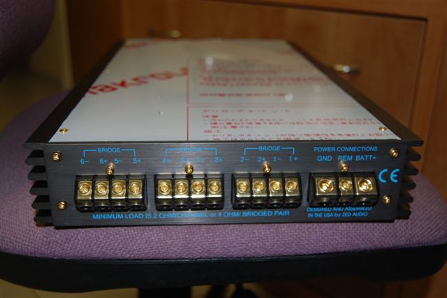

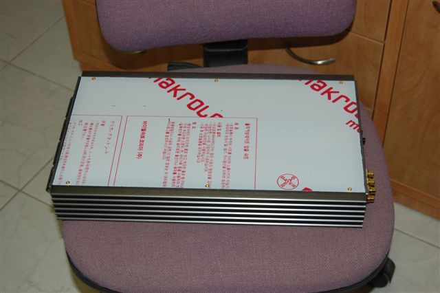

סבלנות אני מעלה קצת תמונות כרגע.
Pioneer TS-X150
  • תגובות 130
קצת תמונות...
Pioneer TS-X150
וזהו...
Pioneer TS-X150
