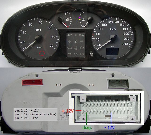

אהלן חברים, ושבוע טוב.
השבוע התחילה להבהב נורית תקלה במנוע.
באותה רגע הרגשתי כי האוטו לא נוסע חזק כבעבר.
לדעתי, אחד מסלילי ההצתה לא תקין.
איך אוכל לבודד את הבעיה בכוחות עצמי ?
האם בשיטה של ניתוק סליל אחד בכל פעם ?
ואם כן, כמה ומאיפה קונים סליל כזה בארץ (ב EBAY מדובר על 15 יורו...)
תודה מראש, אריאל
