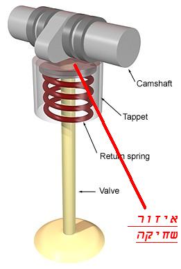

יונתן שלום,
אכן אתה צודק אתה, לא משפצים את החלק מכמה סיבות:
1. לא כלכלי
2. אין הוראות ייצרן מפורטות לגבי מידות החלק והסטיות המותרות
3. שחיקה של החלק העליון של המרים לא ניתן לשפץ על-ידי הוספת חומר.
ראה תמונה (סימנתי באדום את איזור השחיקה)

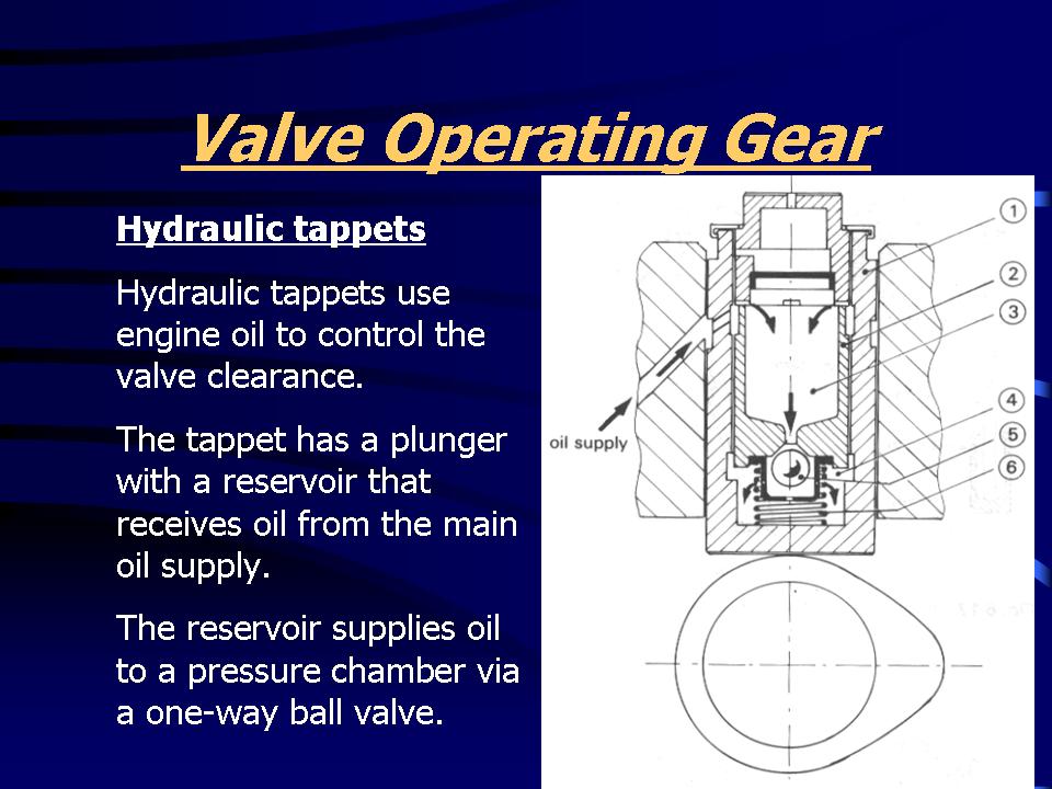

מרק, בתמונה שלך רואים מרים מכני עם "דלי הפוך" שבהם אפשר לכוון מרווח ע"י החלפת שימסים.
עד כמה שזכור לי במרים הדראולי אין מה לכוון כי הוא תמיד סוגר את המרווח באופן אוטומטי עם בוכנה הידראולית.
לפני שמאשימים את הליפטרים כדאי קודם לבדוק חופשים במיסבי הקאמשפט,בהנחה שמקור הרעש אכן מגיע מהמרימים ניתן לפרק אותם ולנקות בעזרת סיכה וספרי קרב' את חריר השמן,יש לשים לב בזמן ההרכבה שחריר השמן יושב מול תעלת השמן בראש.
בכדאי להמנע מתופעה כזו בעתיד יש צורך לבצע פלשינג לשמן בעזרת תוסף יעודי(ממליץ על "וירט")ולהחליף שמן מנוע איכותי ומסנן.
