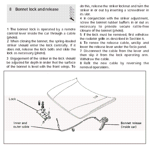

אני לא בעלים של אונו, אבל לא זכור לי שבאונו בה נהגתי בעבר הייתה אפשרות לפתיחה של דלת תא המטען מבפנים.
גם בספר היינס של אונו לא מוזכרת האפשרות הזו.
אם אתה מתכוון לפתיחת מכסה המנוע מבפנים - מצורף שרטוט והסבר.
יש ידית פתיחה מתחת למושב הנהג מקביל לדלת.
המנוף הזה בדרך כלל נשבר עקב תנועת רגל לא זהירה.
מנתקים את קצה הכבל מאזור דלת תא המטען שהחוט יהיה חופשי
שולפים את מה שנשאר מבסיס הידית החוצה, משיגים ידית חליפית ומרכיבים את הידית על החוט ומכניסים חזרה.
חוזרים לאזור דלת תא המטען ומחברים את החוט למנגנון הפתיחה
