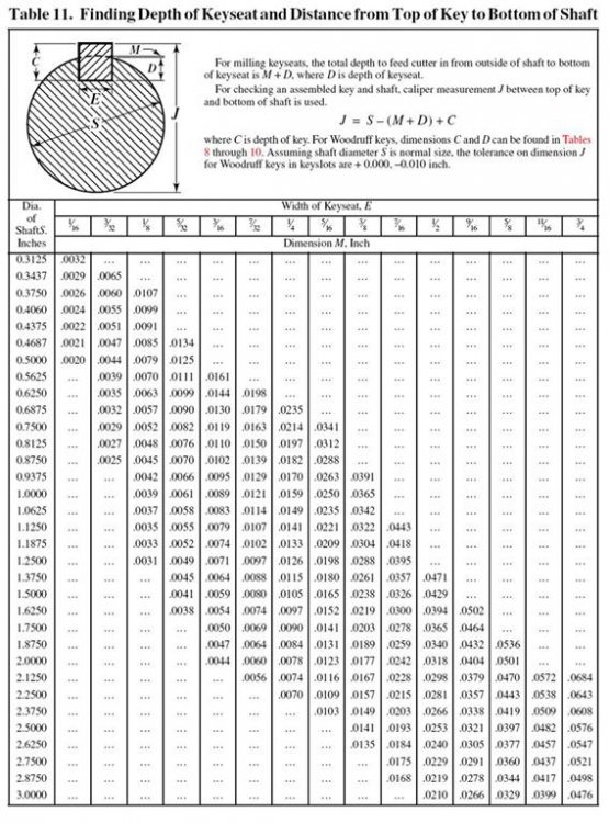

לגבי המצבר אני רואה שענו לך. קייל (או בעברית שגם אבל אם תגיד לאיש מקצוע שגם רוב הסיכויים שהוא לא יבין מה אתה רוצה ממנו) זה חתיכת מוט מרובע ששמים בחריץ שעושים כשחציו בציר וחציו בגלגל השיניים המולבש עליו כך שהוא מונע את אפשרות הסיבוב שלו.
נכון. אם תרתך גלגל שיניים לציר המנוע קודם כל החום של הריתוך עלול לשרוף את מחזיר השמן ואז המיסב שלו יתמלא אבק, ימות ולא תוכל לפתוח אותו כי גלגל השיניים יהיה מרותך. חוץ מזה ריתוך כזה אף פעם לא יוצא ישר וגם עלול להישבר תחת עומס.
בקשר לשגם... אתה צריך לדעת מה ההספק שאתה הולך למסור בכדי לחשב את מידות הקייל.
ראה קובץ מצורף למידות גיאומטריות של קייל.
איזה כייף לי :)
תודה לשניכם.. אממ מרק לא ממש הבנתי איך אני יודע איזה גודל של שגם אני צריך בעזרת הטבלה הזאת?
