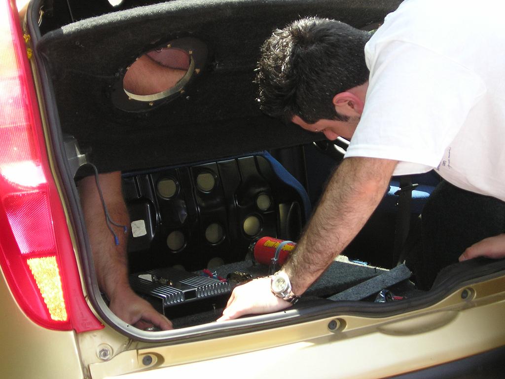

נפגשנו היום אני, אלדד (205), רועי (FASTGT) וגיא (SUB0 מאוטוסאונד) להתקין ולבדוק ציוד, לשחק עם מיקומי רמקולים ולצערי ולמרות שלא תכננתי, גם להזיע (מי שרוצה לדעת איך מרגיש עוף בגריל שישב ברכב של אלדד).

אצל רועי בפונטו הורכב מגבר ג'נסיס דואל מונו במקום אוריון XTR800.4 על סט שלושה חלקים של DLS מהסדרה הגבוהה (UR). שיחקנו אצלו במיקומי המיד כדי לבדוק איזו בניה כדאי לו לעשות.
באמת כדאי לשחק במיקומים של הרמקולים, רועי שמע איך במיקום שהיה לו פשוט היו חסרים צלילים מסויימים שהתגלו ונעשו ממוקדים כששיחקנו עם המיקומים, מיקום טוב עושה את כל ההבדל.
המגבר הורכב זמנית עד שהוא ישלים את שאר חלקי המערכת ויעשה בניה יפה.
אצל אלדד ב205 שמנו ג'נסיס 4 ערוצים וחיברנו סט קומפוננט ג'נסיס אודיופיל, בדקנו סאבים 6X9 וסאב 12" של ג'נסיס.
אני משוחד...
האמת נשמעו מאוד טוב לדעתי, הבעיה היא שמהספק מסויים המדף (רכב 5 דלתות) התחיל לרטוט (ובנוסף ברח אוויר מסביבו) ולא ניתן היה לבדוק מה באמת הם יכולים לעשות עד הסוף, כנראה נבנה מדף MDF ונעשה בדיקה טובה יותר.
קודם כל אני מוכרח לציין שהסאב 12" של ג'נסיס מדהים, כ"כ מדויק ומשלים!
לגבי המגבר פשוט לא יאמן עד כמה הוא שינה את הסאונד אמנם לא קרוב למידת השינוי שנתנו המיקומים אך המיד-באסים נפתחו בצורה מטורפת!!!!!!!!!!!!!!!!!!!!!
המלצה ממני: שחקו המיקומים פעם ועוד פעם עד שתמצאו מיקום טוב יותר....
