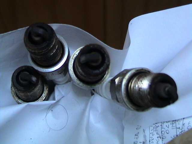

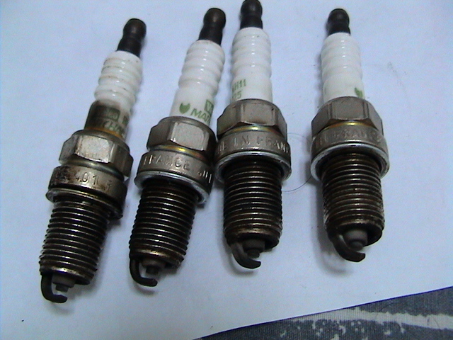

הי אתמול עשיתי ל 205 שלי טיפול והחלפתי פלאגים אחרי 20K, צירפתי תמונות.
לדעתי הם מפוייחים מדי וגם זכור לי שההברגה לא אמורה להיות שחורה כך. מה דעתכם? הרכב עבר 140 K.
בנוסף , אם תשימו לב הפלאג הכי שמאלי מפוייח גם באזור המחובר לחוט ההצתה.
אציין רק שאני מריח ריח של דלק עליהם.
בנוסף שמתי לב שמפלס נוזל הקירור עלה(!) ב 1 וחצי ס"מ ויש ממש טיפה של חומר לבן על דפנות מיכל העיבוי. בדקתי כשהרכב קר והוא לא מתחמם.
מה זה יכול להיות?
תודה רבה.

הי צביקה.
הפלאגם שהיו ברכב ומצולמים הם מתוצרת ולאו, והחדשים של צ'מפיון. מדוע שאלת?
בנוגע לקרבורטור, אין גמגומים בכלל ,הרכב נוסע מצויין , מניע קצת קשה כשהרכב חם אבל הבנתי שככה זה אמור להיות (בספר רכב רשום שצריך גז מלא בהתנעה חמה).
בנוסף, הרכב עושה 1:16 וזאת מבדיקות תכופות שאני מבצע לו.
האם ניתן להגיע בכלל לצריכה טובה יותר? או שזה לא קשור לתערובת העשירה.?
האם ההברגה אמורה להיות מפוייחת?
תודה

אין קשר ישיר לתערובת העשירה, ולתצרוכת הדלק.
ההברגות אמורות להיות נקיות משומן ןמפיח.
התנעה קשה של מנוע חם מקורה בתערובת עשירה , אשר מפיחת את הפלגים ומקשה על התנעת מנוע חם.
יש לבדוק חשד של חדירת דלק לשמן, וזאת תוכל לבדוק בנקל, על ידי בדיקת מפלס השן, מפלס גבוה יעיד על חדירת דלק לשמן, מפלס תקין יחזק את השערתי לתערובת עשירה בקרבורטור, אשר מקשה על התנעת מנוע חם, אך גורמת להתנעה קלה של המנוע בבוקר, , וזאת על חשבון משיכת צוק,

תודה רבה צביקה.
יש לך הסבר לכך שההברגה יצאה שחורה ? ב 3 פלאגים הצבע השחור הגיע אפילו לשייבה.
הוצאת הפלאגים הייתה קשה מידי לטעמי, כלומר לא הספיקו כמה סיבובים עם ידית , ואז המשך סיבוב הפלאג ביד אלא הייתי צריך להבריג את רוב ההברגה עם ידית ראצ'ט.

ההסבר לפלגים שהברגתם שחורה היא חדירת שמן להברגות, בגלל נזילה, ומצתים לא מחוזקים היטב.
בדוק מפלס שמן מנוע, כדי לשלול אפשרות של חדירת שמן מנוע לשמן, אופיני בפזו.

השמן ברכב חדש כרגע, והמפלס של השמן הישן לא עלה אלא אפילו היה חסר מעט, למרות שהיה לו קצת ריח של בנזין.
לגבי השמן שאמרת שנזל על ההברגות כתוצאה מנזילה, האם התכוונת אל שמן שהגיע מכיוון חוטי ההצתה? כי זה לא ייתכן- האיזור יבש לגמרי.

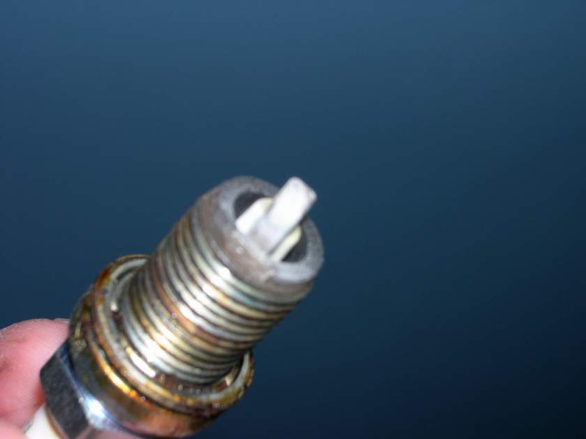

אני מצרף תמונה של פלאג מהרכב שלי לאחר 45 אלף,
ורוב הנסיות בעיר.
החוד של הפלאג אפור – לבן ולא שחור ...

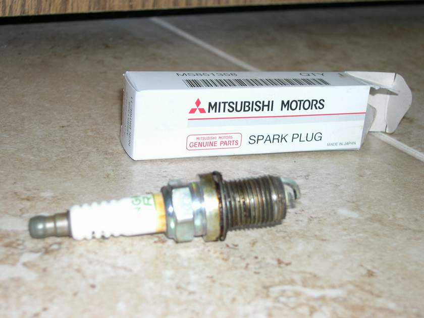

פלאגים מפורקים ממצובישי סופר לנסר ידני 96
(טיפול 135 לאחר קצת יותר מי 45 אלף)
כל 15 אלף או חצי שנה כשה אני מגיע למוסך מורשה
מחברים לי מכשיר מאוחר, ובעזרתו מכוונים סיבובי סרק כל פעם מחדש.

עמית שלום!
לפי התמונה שפירסמת נראה שיש על האלקטורדה שיכבה מבריקה, מה שמעיד על שריפת שמן מוגברת בנוסף לתערובת דלק\אויר לא נכונה
לגבי התופעה של עליית מפלס נוזל הקירור + הופעת חומר לבנבן (טחינה) מעידה על חדירת שמן למעברי המים במנוע
