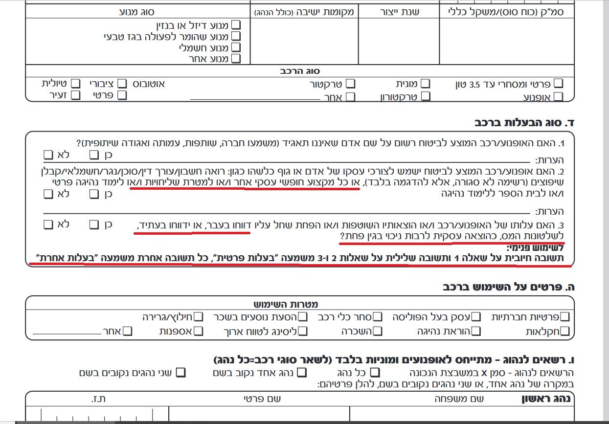

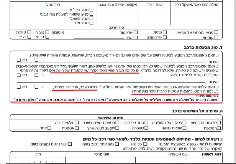

בצילום השני כתוב ששליחויות אינן מופיעות ברשימת המטרות העסקיות של הפול,
וזו הטעייה רצינית, כי בטופס שממלאים בבקשה לביטוח חובה כתוב במפורש
"כל מקצוע חופשי אחר ו/או למטרת שליחויות"  -  יותר ברור מזה אין.

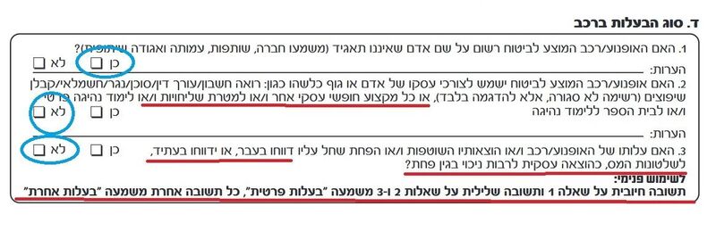

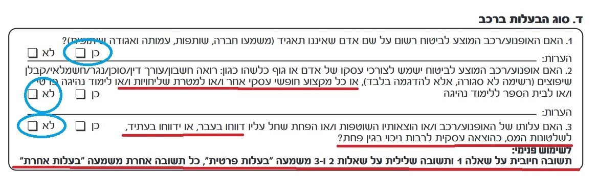

כל תשובה חיובית על אחד הסעיפים, מובילה אוטומטית לבחירה "בעלות אחרת" שמשמעה תעריף 'עסקי'.
השכרה כמובן שמייקרת עוד, כמו גם יותר מנהג אחד. אין לך מה לחפש שם.
נעשה את זה הכי פשוט:
כדי להימנע מתעריף 'עסקי' ולקבל תעריף פרטי, עליך לענות כן, לא, לא על 3 הסעיפים בקישור ששלחתי לך.
(בהצעת מחיר שאתה העלית יש מלכודות שיעלו לך עוד יותר את התעריף)
סימנתי בכחול.
כל קומבינציה אחרת של תשובות מעבירה אותך אוטומטית לעסקי.

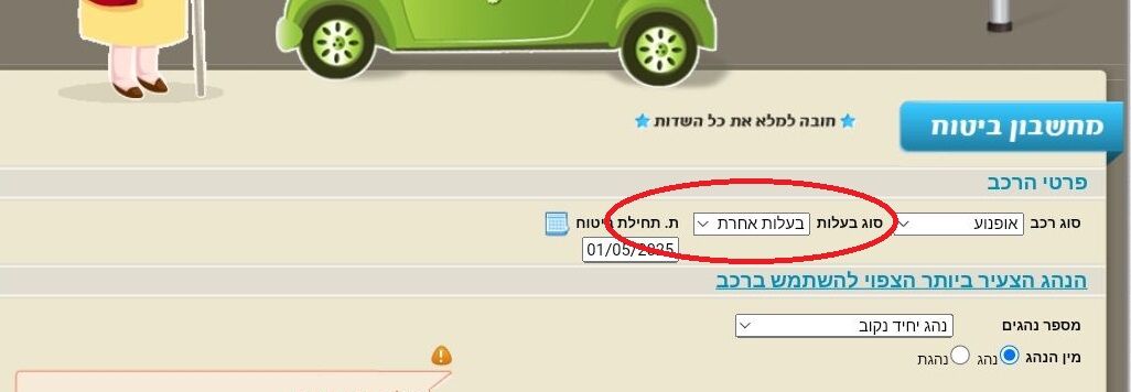

בקישור ששלחת לי אני בכלל לא רואה את התמונה הזו המצורפת שכוללת את סעיף ד- סוג הבעלות ברכב. אני רואה רק את זה (מצורף צילום מסך).
