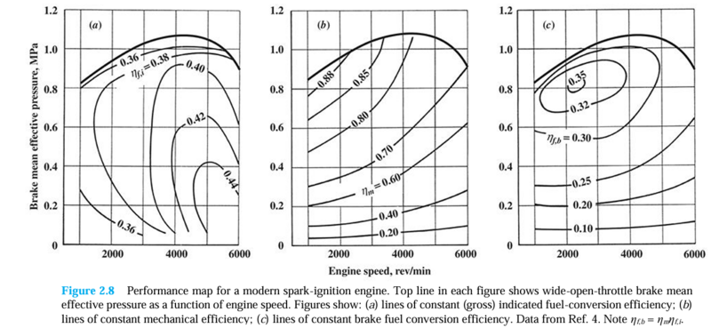

כמו שהסברתי בתחילת השירשור, כל הדיון על סל"ד רצוי לא יכול להיות מנותק מתוואי הדרך.
נדרשת מהמנוע הרבה עבודה בזמן האצה או בזמן עלייה.
בזמן שיוט - שמירה על מהירות קבועה במישור, או בירידה בכלל, המנוע לא צריך לתת הרבה עבודה.
אתה לא רוצה סל"ד נמוך בזמן שהמנוע עובד קשה כי זה לא טוב בשבילו. לכן, בתנאים שנדרש כוח - שוב, עלייה או האצה - טוב שאתה מחזיק את המנוע באיזור שיא המומנט שלו. אין סיבה לחשוש מלפתוח את המצערת עד הסוף.
כשאתה בשיוט - מהירות קבועה במישור - המנוע לא מתאמץ ולכן אתה יכול לנסוע בסל"ד נמוך, ואין שום בעיה להיות בהילוך אחרון במהירות דו- ספרתית.
במהירות גבוהה ממש (130+) המנוע נדרש לתת עבודה גם עם המהירות קבועה, אבל אז כבר תגיע אוטומטית לתחום הסל"ד הגבוה יותר. לכן נסיעה במהירות גבוהה עולה בהרבה דלק.
דבר אחר, אתה בטוח שבאביזה ידנית מ2014 יש בקרת שיוט אדפטיבית? נראה לי שזאת בקרת שיוט פשוטה ולא אדפטיבית.
