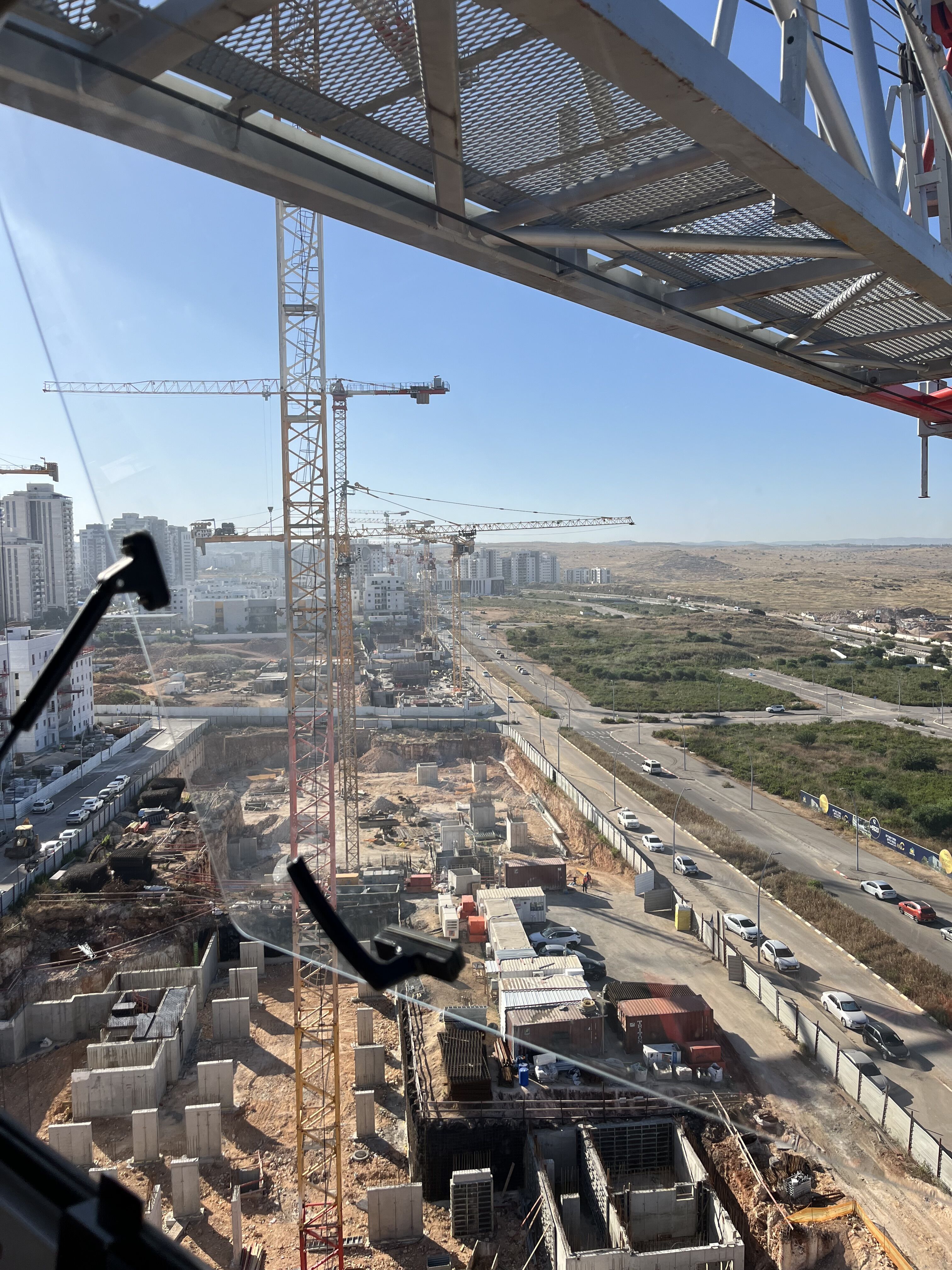

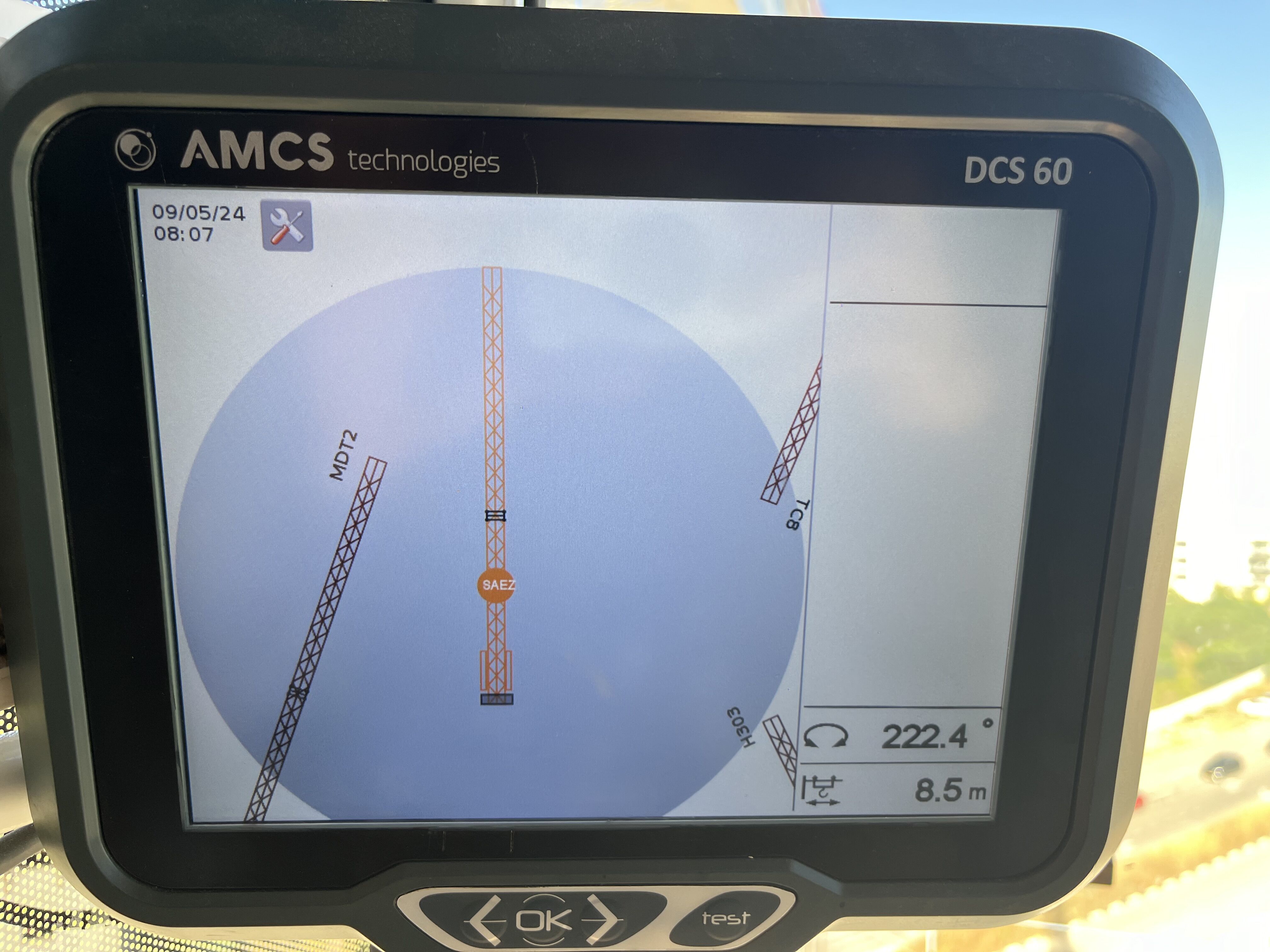

לפני שעה, דובצע כתב:
המערכת הזאת בתמונה ניקראת אנטי קולוזן
אני מניח שאתה מתכוון אנטי קוליז'ן (anti-collision), כלומר "נגד התנגשות".
מי מתכנת את המערכת הזו? מפעיל האגורן? או משהו מבחוץ?
כלומר אם נניח עכשיו הקימו לידך אגורן נוסף שלא היה שם קודם, מי דואג להזין אותו למערכת?
היום ראש העין חניתי ליד הבריכה טיילתי ברגל - עכשיו עובד על מנוף ספרדי שניקרא ג׳אסו אין הרבה עבודה במנוף שלי
אגב ה מנוף ב-ה הידיעה זה פותן הצרפתי שנעים לשימוש כמו המכוניות הצרפתיות
המערכת הזאת בתמונה ניקראת אנטי קולוזן ועוצרת את המנוף כשהוא ניכנס לשטח של המנוף השני ויש אפשרות להיתקע עם הזרוע בקבל שלו. ואם הוא מסתובב לצד שני המערכת תיתן לי לעבור
יש אפשרות לכבות אותה לצורך מסויים באישור מנהל עבודה ואז אחרי הפעולה להפעיל אותה וצריך לרישום זאת בפינקסהעגורן
איזה גובה המנוף הזה?
 המנוף שמסומן ב MDT2 לא יכול לפגוע בעמוד של העגורן שלך?
ומה ההיגיון שעומד מאחורי חפיפה כל כך גדולה בין המנופים?

לפני 59 דקות, Igalz כתב:
כן צודק
זה מערכת כמו שיש מובילאי
יש עדיין מקומות שיש חפיפה בין 2 מנופים ואין אותה אבל היא מעולה
כול ההקמה של המנוף נעשת על ידי אנשים מוסמכים וניבדקת -טסט- כול חצי שנה
לפני כשעה, Liquidator כתב:
איזה 40 מטר
לפני 42 דקות, Night Driver כתב:
זרוע לא. עושים גובה שונה אבל זרוע בכבל כן
חפיפה לפעמים הוא מביא חבילה לשטח החופף ואני מעביר הלאה וגם בשטח קרוב יוכלו הפועלים לעבוד עם 2 מנופים ולא לחכות שאחד יתפנה
