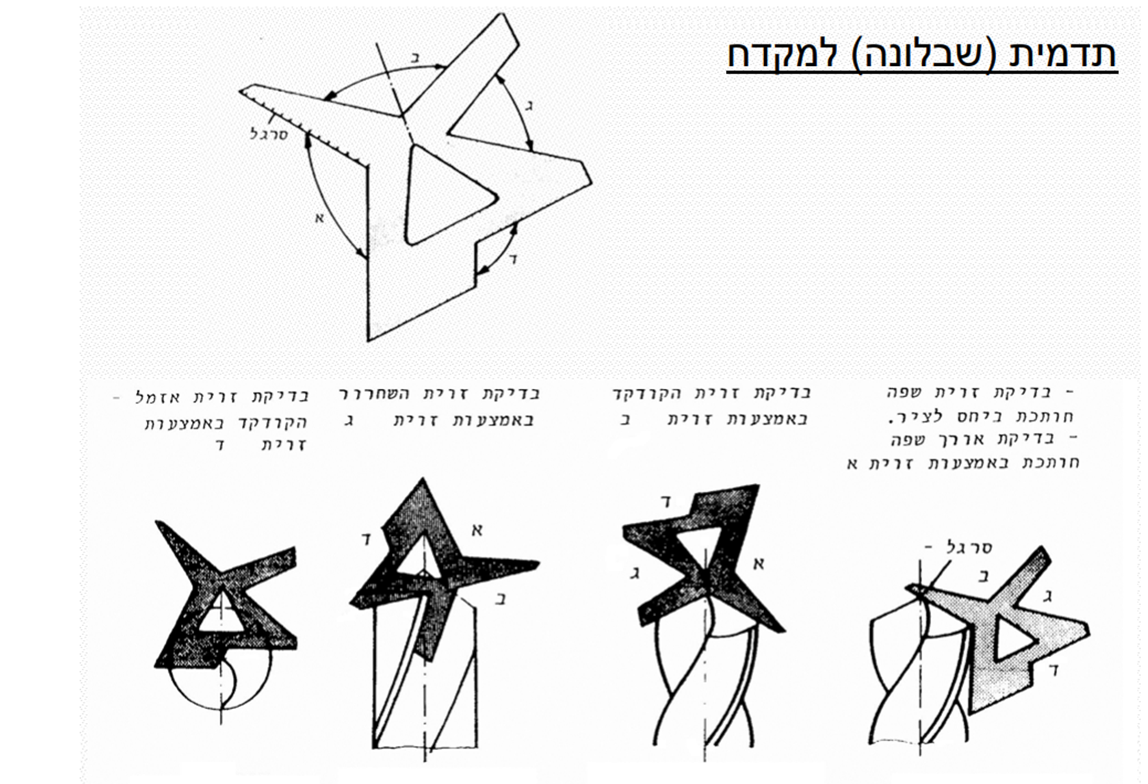

עם כל הניסיון של כ-8 שנים שיש לי באספקה טכנית, אני לא מצליח לאתר את הדרעק הקטן שאני מחפש.
באחד הימים, כאשר המרצה שאני מאד מעריך לימד אותנו על מקדחים, נפלט לו שהוא מאד מעוניין באחד הכלים שהוא הראה במצגת (שנלקחה מספר, שאין לי מושג מהו).
אני רוצה להפתיע אותו עם מתנה לאות הערכה.
הבעייה- שם הכלי מוגדר רק בעברית, כך שמאד מאד קשה לנחש מה המונח המקצועי עבורו.
מדובר על כלי שבלונה-תדמית לזויות מקדח, כולל שחרור, ראש ושפה חותכת. מעלה תמונה.
חרשתי את הרשת לאורכה, רוחבה ועומקה. הגעתי לקטלוגים עתיקי יומין של יצרני ציוד לעיבוד שבבי. מצאתי פריטי וינטג' שונים ומשונים. פטנטים כאלו ואחרים. חיפשתי כל מונח חיפוש שיכלתי לחשוב עליו.
לא מצליח למצוא את המנייאק.
מאד ! אודה לעזרתכם.
תודה אבל אני מחפש את ה"בדיוק".
נתקלתי בעצמי בסטים כאלו במהלך החיפושים.

יש דברים נוספים דומים תחת החיפוש: drill grinding gauge
חיפשתי בין היתר גם את המונח הזה. ועוד רבים. ניסיתי עם template, gauge, image, comparison, angle ועוד הרבה מונחים נוספים שיכולים להיות קשורים.
החיפוש האחרון שעשיתי (מתוך ייאוש בשלב הזה) היה המקצועי ביותר מכולם- TWIST DRILL BIT SHARPENING GUIDE TEMPLATE CHECK THINGY :lol:
בנתיים זה הכי דומה שמצאתי
https://kar.ca/measuring-tools-inspection-instruments/gages/angle/drill-angle-gage.html
אולי יתן כיוון לחיפושים נוספים
(יש שם שגיאת כתיב, האיות הוא Gauge)

קנה את מה שהכי קרוב בעלי, קח מסור ושופין, ותעצב אותו איך שבא לך :-)
מה שכן, ברוב הכלים אין את זווית השחרור, מעניין. צור אותה בעצמך...

תנסה לחפש בשפת המקור של הפרופסור 😉
https://directlot.ru/lot.php?id=740128
https://directlot.ru/lot.php?id=739787
זה כבר יותר קרוב! רק שאני לא מדבר רוסית...

ההפנייה לרוסית היא הברקה גאונית.
קיים גם סיכוי לא קטן שאם תפענח את המילה בגרמנית תמצא את המוצר.
בנוגע ל-gauge/gage - אתם נכנסים למחילת ארנב של איותים סותרים באנגלית עתיקה ואמריקנית, אין פה נכון ולא נכון...
