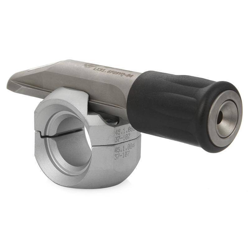

מנעול מוט הגה. לא נוח לשימוש כי מותקן באיזור הדוושות וכל פעם צריך להתכופף בשביל לפתוח ולא מוכר בארץ, צריך להזמין מחו"ל.
יש בארץ מנעולי הגה דוושות.
"טירחה" של שתי שניות בנעילה ובפתיחה.
עריכה- Buki חשבתי שהתווכנת למנעול הגה דוושות.
