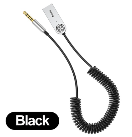

אם עז אתה יכול לקנות כבל rca ל aux נקבה.
ואז לחבר ל aux נקבה מתאם בלוטוס, המתאם נראה ככה: image.png.0d9ccf3adcc38afd8e97bcf7f328efb2.png
aux אתה מחבר לכבל rca שהולך למגבר ו usb לרכב על מנת שהמתאם יקבל חשמל.
זאת אופציה נחמדה במידה וכבר יש לך מגבר שאתה מרוצה ממנו ואתה לא רוצה להוציא הרבה כסף.
מנסיון אני אגיד שמגבר שמתחבר למסך תואם מקור שיש לו dsp איכותי אפילו עם כבל rca שומעים הרבה יותר טוב מהמתאם הזה...

אז רק לעדכן שאכן קניתי מתאם כזה. באמת כלום כסף.
חיברתי לרכב, ובאמת עובד כמו שצריך... אממה - אחרי כמה שניות שמתי לב לרעש אלטרנטור מה שנקרא, זמזום בתדר מעצבן מאד שמשתנה עם הגז.
החלפתי גם כניסת מתח, מהניסיון שלי זה בעיקר בהזנת מתח, או יותר נכון האדמה. ללא הצלחה.
זה מחרפן ואני כנראה לא יכול להישאר עם זה.
מה שנקרא you get what you pay... כנראה שאני חוזר להתחלה.
