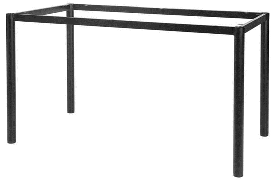

שלומות,
אודה לעזרה באיתור בסיס לשולחן בסגנון כמו בתמונה:
עדיף במחיר שפוי... ראיתי כאלו במחירים של 1200 ש"ח וצפונה, במחיר הזה אני קונה שולחן שלם שיותר מתאים לצרכיי :lol:
הייעוד: תיקון של שולחן שקיבל בטן כי אין לו תמיכה מלמטה. אני יכול לתקן את השולחן בצורה אחרת (הארכת הרגליים, הוספת קורות תמיכה מעץ) אבל יש לזה לא מעט חסרונות מבחינתי.
גם הוספת עוד רגל היא לא אופצייה ברת קיימא.
אם יש לכם רעיון אחר אני פתוח להצעות.
תודה לעוזרים.
אין לי תמונות של השולחן. מדובר על פלטה סיבית סטנדרטית לשולחן, שפשוט קיבלה בטן.
משפיע על כמעט כל מה שאני בונה (להדבקות למשל חייבים משטח ישר אחרת הכל יוצא עקום...).
קשה לראות את ה"בטן" בלי להשתמש בסרגל, אבל היא משפיעה מאד.
תשאלו איך אני יודע. :lol:
הרגליים אולתרו מקרשי משטח בצורת "ר", אם זה משנה משהו.
אתה מרתך? תבנה לבד.
ריתוך זו מיומנות שעוד לא רכשתי... אילו יכלתי לרתך, הייתי שואל פה? :lol:
שים עליו פלטת זכוכית.
הכי ישר שתקבל.
עריכה: ריתוך בשביל שולחן זו מיומנות שרוכשים בכמה שעות תרגול.

תסתכל איזה יופי:
https://www.ikea.com/il/he/p/bekant-underframe-for-table-top-black-30252906/
500₪, סליחה, עריכה: 450₪.
לא תמצא זול מזה בחיים.

לפני 6 שעות, ברווז כתב:
ברווז - זה הזמן לקנות רתכת היום יש רתכות במחירים מצחיקים, אסוף כמה ברזלים ותתאמן עליהם ואז תקנה חתיכה של ברזל 30x30  אורך 6 מטר אני מאמין שזה יספיק. כל זה יעלה לא יותר מהבסיס של איקאה.
אם לא - לך על הבסיס של איקאה 😀

לפני 13 שעות, Night Driver כתב:
הכי ישר שתקבל.
לא ישים עבור שולחן הרכבות- אני משתמש בו בין היתר לקליבה ועיגון של חומר, זכוכית תתנפץ לי בתוך יומיים.
לפני 13 שעות, hans כתב:
תסתכל איזה יופי:
איקאה זה רעיון מעניין.
רגליים מתכווננות פחות מתאימות ליישום הנ"ל- אני משתמש הרבה עם פטיש מעל השולחן המסכן הזה, ולא ממש חושב שרגליים מתכווננות (מכל סוג) יעמדו בזה לאורך זמן.
ודווקא כן מצאתי יותר זול מזה :LOL: אבל אפילו פחות מתאים ליישום O_o
לפני 11 שעות, baer כתב:
לפני 10 שעות, itaysamurai כתב:
לימדתי את עצמי לרתך וזה פתח לי עולם חדש של רעיונות ופתרונות.
קטן עליך, ברווז.
צ'מעו, ניסיתי לרתך בעבר. אני לא מסתדר עם המסיכה. לא מצליח לראות את החומר ולמקם את האלקטרודה.
הבנתי שיש מסיכות אלקטרוניות עם זמן תגובה פסיכי שאמור לפתור לי את הבעייה, אבל יש פה גם את נושא ה"אין לי מקום" שמותאם לריתוכים :mm_eek:
זו מיומנות שאני רוצה מאד לרכוש, אכן תפתח לי עולם ומלואו! אבל לא כל כך אפשרי כרגע:(
תבינו, כל המקום שיש לי ליצור בו זה חדר של 2.6X2.8 מ"ר בתוך הדירה שלי. זה הכל.  בלי עתיד, בלי גינה, בלי חלום.
אני לא רואה איך אני יכול להוסיף לשם רתכת, ועוד פחות מזה רואה איך אני יכול לרתך שם.
לתיאור שלך גם פלטת סיבית לא מתאימה.
אתה צריך שולחן ברזל ועליו רק ציפוי של פלטת עץ או PVC.
זה בדיוק למה אני מחפש בסיס מברזל כדי להניח עליו את הפלטה הקיימת :rofl:
אמור לייצב את הסיבית די הצורך.
וגם זה מבחינתי רק פתרון זמני (אמר לי פעם מישהו, "זמני זה הכי קבוע שיש") עד שאבנה את השולחן נגרים שאני חולם עליו.
התחלתי לחשוב על פרופיל ברזל "ר" , רק לחתוך ולהבריג- לא צריך ריתוכים ובלגאן...
