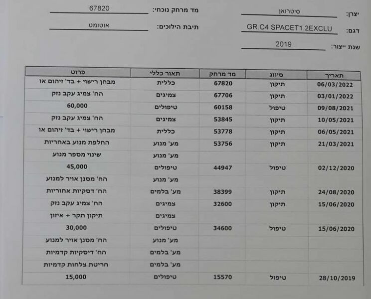

בקשתי את ההיסטוריה של הרכב
ומופיעה שורה של החלפת מנוע באחריות אחרי 50K ק"מ בערך
זה משהו שאני צריך להוריד במחיר או לבטל את העסקה
צרפתי את המסמך שקבלתי
