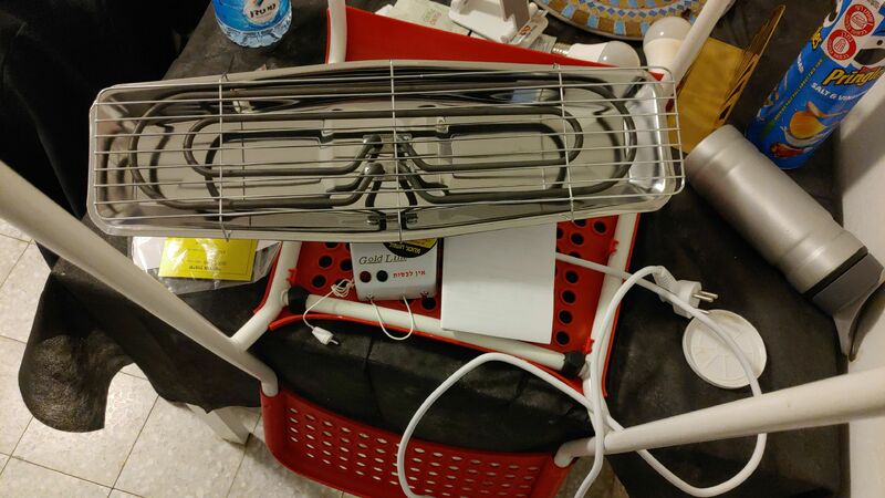

לאחרונה רכשתי מכשיר חימום לחדר אמבטיה.
כזה:
הבעיה - לפעמים הוא מקפיץ את החשמל. לא תמיד, פעם בכמה ימים, אבל מה שבטוח שזה תמיד קורה ברגע הכי לא מתאים. מה שמעלה את הסיבוכיות של הפעולה זה שלוח חשמל נמצא אצלי מחוץ לבית, אז אני צריך להתלבש ולצאת החוצה בגשם כדי להרים את החשמל.
המכשיר מקפיץ את החשמל כשמדליקים אותו, רואים גם ניצוץ במכשיר.
הלכתי למקום שבו קניתי את המכשיר (מחסני חשמל כפר סבא). שם ניסו לחבר את המכשיר, לכבות ולהדליק כמה פעמים - עובד כמו גדול. לא מקפיץ את החשמל ולא כלום.
כמובן שלא הסכימו להחליף אותו (ואני זרקתי את הקופסה), ואמרו שכנראה הפחת בבית לא עומד בעומס.
אני גר ביחידת דיור שכורה, ואני לא יכול עכשיו להתעסק עם החלפות פחת. גם בעל הבית לא בדיוק ישמח אם אתחיל לעשות לו קומבינות בחשמל.
השאלה שלי - האם יש משהו שאוכל לבדוק במכשיר חימום עצמו? האחריות של מחסני חשמל לא שווה הרבה, וגם המכשיר מספיק זול כדי שלא אפשוט רגל.
אולי , בשביל הספורט, אנסה להיזכר בקורס מבוא להנדסת חשמל, ואלחים לו איזושהי קומבינה שתדע להתמודד עם ההלם בכניסה? אולי פשוט מפסק איכותי יותר?
או שקיים סוג של "פחת נייד" שאוכל לשים בשקע (או לחבר בין החוטים), שיספק הגנה נוספת נגד זה שהגוף חימום מושך יותר מדי זרם (בדומה לעמדת טעינה לרכב חשמלי)?
רעיונות יתקבלו בברכה.
מה בדיוק הוא מקפיץ?
אם זו בעיית עומס, אמור לקפוץ הנתיך של חדר האבטיה.
אם הוא מקצר לאדמה, אמור לקפוץ הפחת, ואז כנראה ההתקנה שלך לא טובה.
איש חולם אני
וכך היה תמיד
האם יש קשר לפעולה של מכשירים נוספים, בעיקר צרכנים צמאים לזרם, במקביל? מה הזרם בנתיך הראשי? מה "קופץ" - נתיך ראשי, נתיך של המעגל הספציפי, מפסק פחת או איזה שילוב?
אם הבעיה היא עומס יתר תצטרך לודא שבעת הפעלת אותו מחמם לא מופעל צרכן אחר. או - עוד אופציה - להחליפו במפזר חום (ייעודי למקלחת) עם 2 דרגות הספק, ולהשתמש בנמוכה.

יבגניפ כתב:
אוף. למה אני מגיב פה?
לפני שעתיים, פינדר כתב:
מה בדיוק הוא מקפיץ?
מקפיץ נתיך של חדר אמבטיה.
ההתקנה בסדר - יש שקע 230V רגיל, שאליו אני מחבר את המכשיר.
אולי מפזר חום זה באמת הפתרון.

יש לי 2 תנורים כאלו. אצלי הם מחוברים ישירות לחשמל ומופעלים ע"י מפסק.
אצל ודים אני מניח שהם מחוברים לשקע ומופעלים ע"י חוט משיכה. במצב כזה המשיכה הראשונה מפעילה גוף חימום אחד ולכן מפתיע שהוא מקפיץ את הנתיך כבר ברגע ההפעלה.
