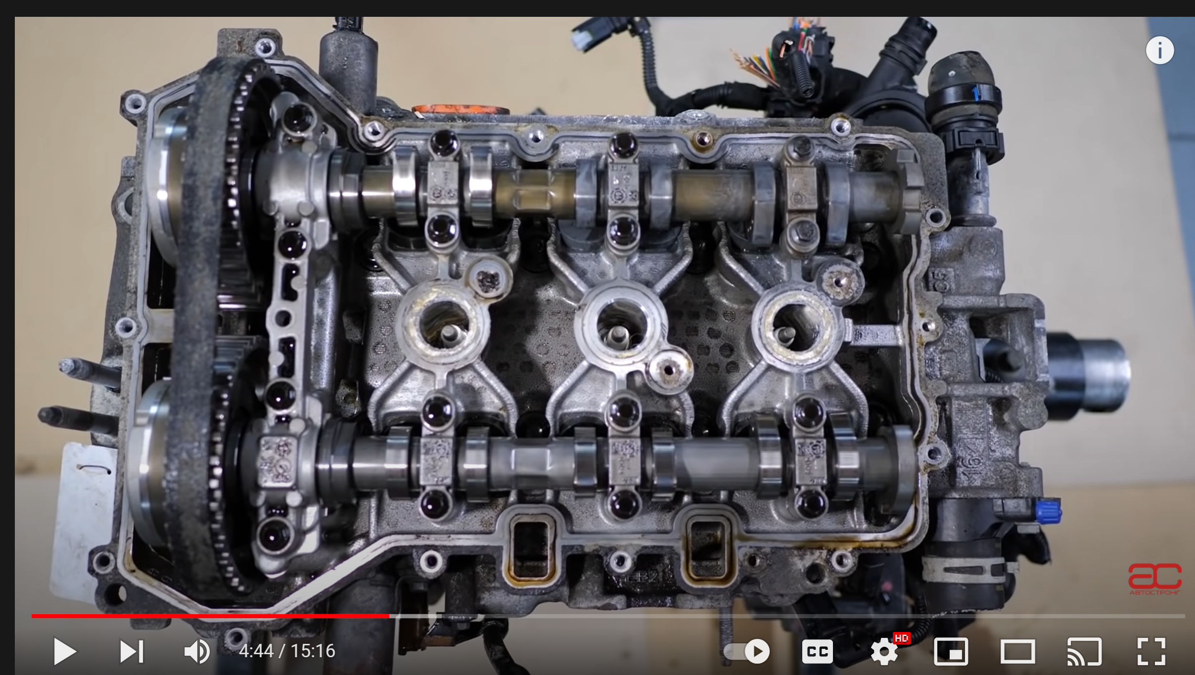

בגלל שזה לא רק הרצועה,זה הפיח בגלל ההזרקה הישירה,זה המרימים ההידראולים שעם הזמן נדפקים וכל המערכת הזאת חייבת להיות בסינכרוניזציה מדוייקת כדי לקבל את הכוח והחיסכון ה "ירוק" הבעיה היא שהרצועה לא שומרת לאורך זמן על האלסטיות המדוייקת שלה,היא משתנה,מתנפחת,מתפרקת,והשינוי כמה שהוא במילימטרים בודדים,משפיע מאוד על הדיוק ששומר על על פעולת המנוע תקינה ומדוייקת,ובנוסף הפירורים של הרצועה שסותמים את המעברים ומשאבת השמן.
זה מנוע שהיו צריכים לייצר עם שרשרת ! אז יכול להיות שהוא היה מגיע בכיף ל 300K ללא בעיות מיוחדות.
בטכנולוגיה של המנוע בצורה של רצועה טבולה הם דנו את המנוע למוות מוקדם.
אבל היי,זה מנוע השנה בקטגוריה עד 1.2 בתקן יורו 6
האמת- אם היה לי רכב עם המנוע הנ"ל לאחר תקופת האחריות- הייתי בעצמי פותח את מכסה השסתומים ובודק מה המצב ואם צריך מפרק גל זיזים ופותח את הנקבוביות של השימון.

אבל רובם של הבעיות התחילו בגלל התפוררות. לפני כן אנשים לא דיווחו על צריכת שמן בעייתית.
בגלל שהרצועה לא שומרת על אלסטיות כמו שרשמת, הם קיצרו את הטווח בהרבה.
לכן דגמי 2017/18 עם הרצועה החדשה מגיעים כבר לאזור ה 60 אלף ק״מ בערך, עוד שנה כבר יעברו ויגיעו לק״מ שהתחלנו לשמוע על בעיות, בוא ניראה מה יהיה.
הרצועה החדשה נותנת עוד 50K בתנאים אופטימליים.
כל הקטע של המנוע הזה,וזה מה שאנשים לא מבינים,זה לא השבבים בשמן,זה הרצועה שנפגמת ופוגעת בדיוק הפעולה של המנוע הזה,ופה מתחיל ונגמר הסיפור של המנוע הזה,טכנולוגיה מופלאה ומחורבנת באותו זמן
ברגע שהחלפת רצועה,אז אתה רואה עד כמה המנוע נפגע,כי אז הרצועה החדשה מחזירה את הדיוק של המנוע למצב המקורי,שזה מצב שכבר לא קיים בגלל כל הדגרגציה בסגסוגת של החלקים השונים.
מנועים שבולעים המון שמן לאחר החלפה זה מנוע שכבר נפגע יותר מידי וצריך לזרוק לפח
הרעבת שמן היא תופעת לוואי שמשפיעה וגורמת לעוד זנק מתמשך.
זה מנוע חד פעמי,גם החלפת רצועה לא גורמת למנוע לחיות מחדש,ההפך.

לפי דעתי,הרצועות החדשות,יוצרו עקב הפקת לקחים מהרצועה הראשונה,ונתנו להם יותר זמן עד לתחילת הדגרדציה,זאת פשוט רצועה שדוחה את הקץ בעוד 50-70K
אני מסייג,מנועים עם רצועה חדשה שלא עברו ריקול,קרי מנועים מסוף 2017,אלה מנועים שכל הנראה לא יתקלו בבעיות לפני 120-150K אבל הבעיה בוא תבוא בשלב יותר מאוחר

אני יעשה סדר,מנועים לפני 2017 שעברו ריקול לא יחזרו להיות מה שהם היו גם אחרי החלפת רצועה,אפילו ההפך,הם ימותו יותר מהר ,לפי בלעת השמן אפשר לדעת.
מנועים עם רצועה חדשה כנראה יחזיקו מעמד די יפה עד 150K
