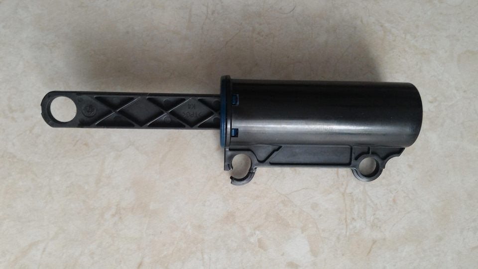

ככה בכללי, בצד של תא הכפפות יש דמפר (משכך) שדואג לפתיחה איטית.
אצלך הוא נשבר או יצא מהמקום.
תאתר אותו ואני מניח שתבין מיד מה הבעיה.
התמונות להמחשה, לאו דווקא של אותו דגם.

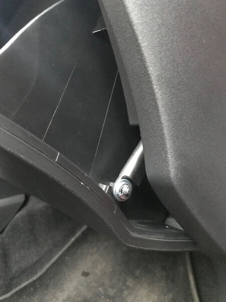

נראה לי כאילו הצ'ופצ'יק בצד (שאני מניח שאליו המרסן מתחבר) קצת שבור, אולי בגלל זה הוא התנתק?
ניסיתי לצלם דרך החור בצד של תא הכפפות (התמונה השנייה), נראה שרואים את העיגול שאמור להיות מחובר לצ'ופצ'יק.
מה הדרך לסדר? להדביק את הצ'ופצ'יק (אם הוא באמת נשבר), להוציא את תא הכפפות ולחבר חזרה את המרסן?
תשלוף משם את הזרוע של המשכך, תלביש על הפין הזה, תפתח את תא הכפפות ותראה מה קורה כשהזוע מפעיל לחץ על הפין.
רואים בבסיס הפין סדק רק קשה להבין מהתמונה מה בדיוק שבור שם והאם בר תיקון.
