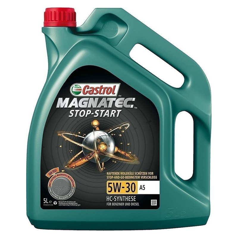

יש לי 2012 1.4 לפי הספר שנשלח לי מפורד.
הם המליצו על 5w-20 או 5W-30 בתקן WSS-M2C948-B או WSS-M2C913-C אבל שמן בתקן ACEA A5/C5 גם טוב
הם נתנו את הבחירה בין שני צמיגויות ואני אישית בוחר ב5W-30 בשביל עוד טיפה הגנה במדינתנו החמה.
וגם אני לא בטוח שההמלצה המקורית היא לגבי 5W-20 אלא שאולי הוסיפו אותה אחר כך כדי לעמוד בתקנות זיהום של מתיחת הפנים, הספר שנשלח לי כולל בתוכו איזכורים גם ל1.0 אקובוסט אז הוא מעודכן יותר...
