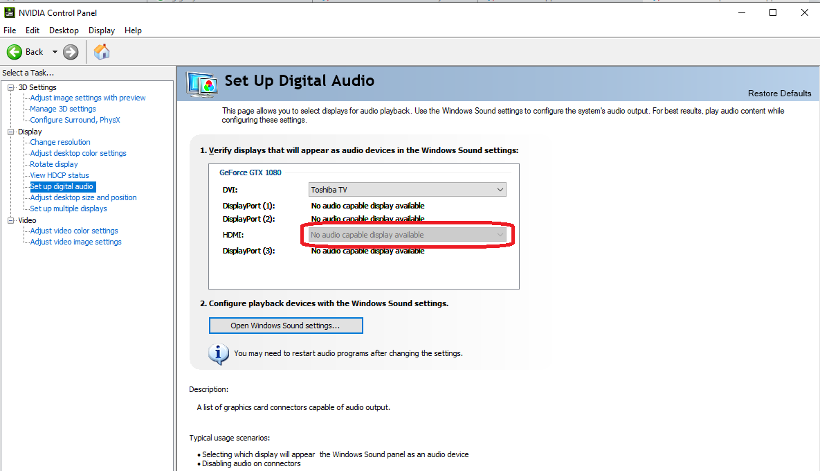

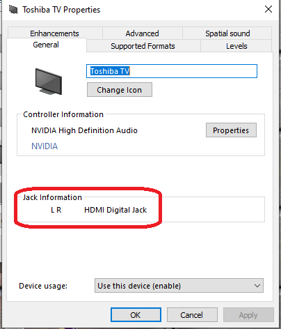

חיטטתי קצת יותר עמוק. אשמח להסבר לגבי מה אומר החלק שמוקף באדום:

ברווז לגבי הכבל זה אומר שהכל HDMI לא מעביר סאונד או לא תומך בכך, זה כבל ישן?
הכרטיס מסך שלך מעודכן עם הדרייברים הכי חדשים? יש ל NVIDIA גם דרייברים לאודיו וסאונד דרך ההתקנה שלהם ממיטב זכרוני במיוחד ל HDMI

זה הכבל היחיד שמחובר לטלויזיה חוץ מהכבל חשמל...
הוא לא ישן למיטב ידיעתי, נרכש לאחר המסך.
למה מקום אחד אומר X ואחר אומר Y? אני כבר לא מבין מה קורה פה :shock:
בכל מקרה, מעדכן את הדרייברים של NVIDIA ברגעים אלו ממש.
